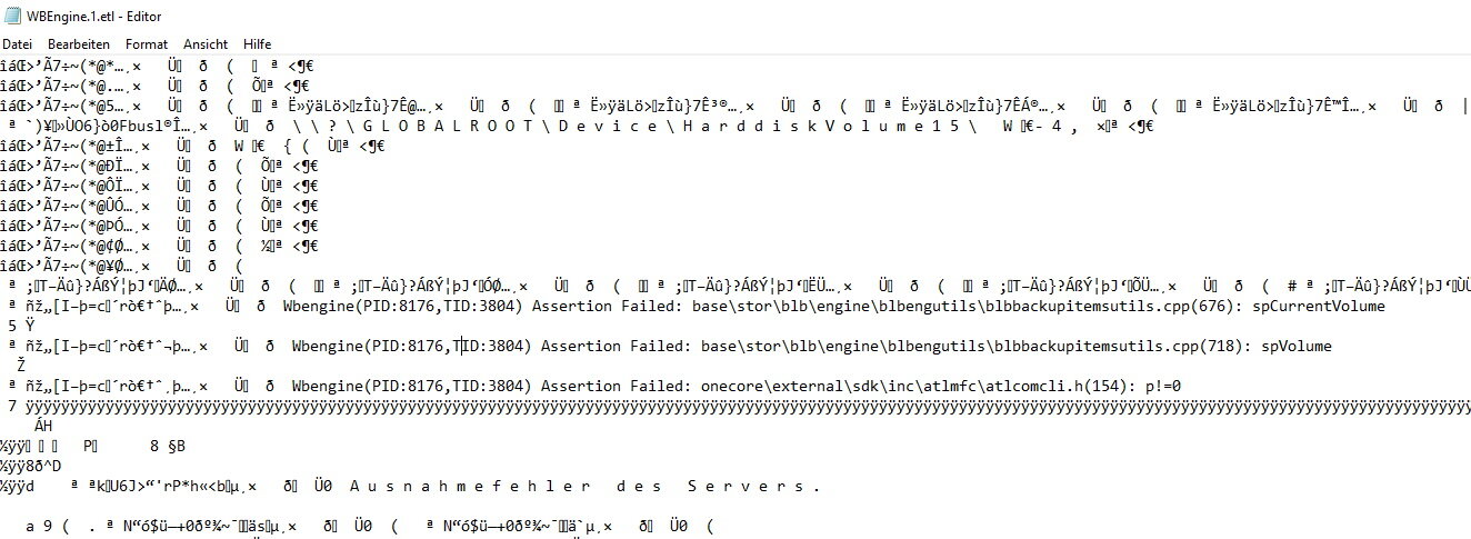

henalWS 0 Geschrieben 10. Februar 2021 Autor Melden Geschrieben 10. Februar 2021 Hallo 4 Vielen Dank für die Hinweise. Die vorhandenen Sicherungen habe ich mit der Eingabe "Wbadmin get Versions" in der Eingabeaufforderung erhalten und die Protokolle hierzu in C:\Windows\Logs\WindowsBackup\ . Die Wbadmin - Sicherung Windows 10 legt für jeden Job eine .etl - Datei an, die ich zwar mit einem Texteditor öffnen, aber nur bedingt lesen konnte. Beiliegend der Teil eines Protokolls mit einem Hinweis für Fehler, der in allen Protokollen der Testversuche enthalten und für mich aber wenig hilfreich sind. Ich habe dann mit dem Kommando "Dism /Online /Cleanup-Image /ScanHealth" das System überprüft - keine Mängel. Das Windows 7 Backup, das in Windows 10 über das Menue Einstellungen erreicht werden kann, funktioniert ohne Probleme. Was kann ich jetzt noch tun ? Gruß HenalWS
daabm 1.465 Geschrieben 10. Februar 2021 Melden Geschrieben 10. Februar 2021 ETL öffnet man auch nicht mit Notepad - siehe https://www.msxfaq.de/tools/mswin/tracerpt.htm und https://docs.microsoft.com/de-de/windows-hardware/test/wpt/opening-and-analyzing-etl-files-in-wpa zum Einstieg.
henalWS 0 Geschrieben 10. Februar 2021 Autor Melden Geschrieben 10. Februar 2021 Hallo Martin, danke für den Tip. Mit Tracerpt sind die etl-Daten dann doch schon lesbarer. Ich glaube, jetzt die Fehlerursache gefunden zu haben: Im Update KB4598242 / 202101 Kumulatives Update für Windows 10 Version 2004 für X-64.... wurden u.a. die Komponenten wbadmin.exe und wbengine.exe erneuert. Mit diesem Update funktioniert bei mir auf zwei Windows 10 - Systemen die Systemsicherung mit wbadmin nicht mehr. Die Fehlermeldungen weisen auf beiden Systemen auf Probleme beim Schreiben der Systemabbilde hin. Vor diesem Update haben die Sicherungen immer hervorragend funktioniert. So wird das Problem nicht nur mich betreffen und Microsoft wird dann schon einmal eine Korrektur verteilen. Mit freundlichem Gruß henalWS
