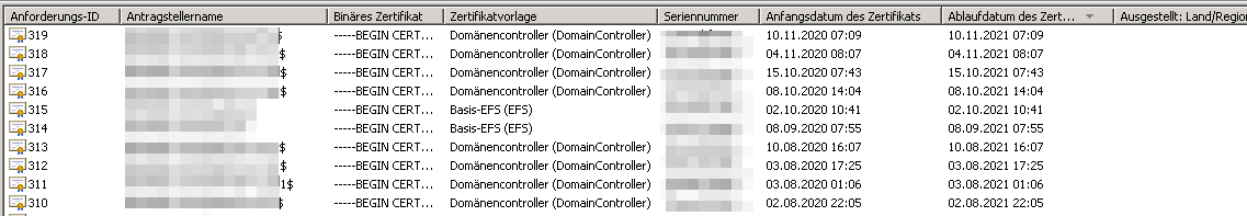

Garant 3 Geschrieben 16. November 2020 Melden Geschrieben 16. November 2020 Hallo, auf einem Domain-Controller ist die Zertifizierungsstelle installiert. Dieser DC soll nun aber heruntergestuft und abgeschaltet werden. Ich kann mir nicht erklären, wofür diese Zertifizierungsstelle im Unternehmen benötigt wird und gehe davon erstmal von einer Testinstallation vom Vorgänger aus. Im Bereich "Ausgestellte Zertifikate" sehe ich allerdings Zertifikat vom Typ Domänencontroller, wo ich mir nun unsicher bin, ob ich diese CA direkt entfernen darf oder nicht auch auf einen anderen DC/Server migrieren sollte?

Garant 3 Geschrieben 16. November 2020 Autor Melden Geschrieben 16. November 2020 Hallo Nils, danke für die ausführliche Antwort. Ich habe noch einmal geschaut, welcher Arten von Zertifikaten ausgestellt sind. Dabei handelt es sich zum Großteil um die Domänencontrollerzertifikate und außerdem um Zertifikate vom Typ Basis-EFS, Codesignatur (aber alt). Wenn ich die CA aber lösche, existiert ja keine weitere CA im Netzwerk, also auch keine Enterprise CA. Oder wo kommen die dann genau her?
NorbertFe 2.343 Geschrieben 16. November 2020 Melden Geschrieben 16. November 2020 Abgesehen davon bedeutet das aber auch, dass ab dem Zeitpunkt der Deinstallation der CA dann auch kein LDAPS mehr möglich sein wird (spätestens nach Ablauf der derzeitigen Zertifikate). Und ich seh da auch Basis EFS Zertifikate. ;) vor 1 Minute schrieb Garant: Oder wo kommen die dann genau her? Wer? Ohne CA keine Zertifikate.
NilsK 3.078 Geschrieben 16. November 2020 Melden Geschrieben 16. November 2020 (bearbeitet) Moin, wenn du nur den CA-Server löschst oder abschaltest, bleiben die Einträge dazu im AD erhalten. Daher der Verweis auf die Anleitungen. Eine Enterprise CA ist in der AD-Konfiguration eingetragen. Edit: Natürlich ist vor dem Löschen zu prüfen, ob die ausgestellten Zertifikate tatsächlich nicht mehr gebraucht werden. Siehe Norberts Hinweis und das, was ich dazu schrob. "Zum Großteil" finde ich da eine etwas unvollständige Einschätzung. Bevor du auf der Basis Schaden anrichtest, hol dir lieber jemanden, der das mit dir migriert bzw. ein Vorgehen zur Ablösung entwirft. Gruß, Nils bearbeitet 16. November 2020 von NilsK

NorbertFe 2.343 Geschrieben 16. November 2020 Melden Geschrieben 16. November 2020 vor 12 Minuten schrieb Garant: Nutzen aber kein Encryption File System. Dann dürften auch keine Zertifikate da sein. Der Antragsteller (steht ja im Zertifikat) hat aber mal EFS angehakt. Du kannst also nicht ausschließen, dass es EFS verschlüsselte Datenbestände gibt. ;) Also nicht so absolut verneinen.
Garant 3 Geschrieben 16. November 2020 Autor Melden Geschrieben 16. November 2020 Gerade eben schrieb NorbertFe: Dann dürften auch keine Zertifikate da sein. Der Antragsteller (steht ja im Zertifikat) hat aber mal EFS angehakt. Du kannst also nicht ausschließen, dass es EFS verschlüsselte Datenbestände gibt. ;) Also nicht so absolut verneinen. Der Antragssteller bei den Basis-EFS-Zertifikaten bin unter anderem ich und zwei Benutzer, wo ich es mir noch weniger vorstellen kann. Kann dies evtl. auch durch Drittherstellersoftware kommen?
NorbertFe 2.343 Geschrieben 16. November 2020 Melden Geschrieben 16. November 2020 (bearbeitet) vor 1 Minute schrieb Garant: wo ich es mir noch weniger vorstellen kann. Kann dies evtl. auch durch Drittherstellersoftware kommen? Nein. Und warum ist das so schwer vorstellbar? Es reicht den Haken "Datei verschlüsseln" zu setzen. Das kann fast jeder Nutzer. Abgesehen davon war das nur ein Hinweis, dass man ggf. drauf achten sollte, denn einen Zweck haben die meisten Zertifikate. Auch wenn er sich vielen nicht erschließen mag. :) bearbeitet 16. November 2020 von NorbertFe

Garant 3 Geschrieben 16. November 2020 Autor Melden Geschrieben 16. November 2020 Gerade eben schrieb NorbertFe: Eher nein. :) Mittels cipher kann man durchgehen, aber da müßtest du dann schon jeden PC (an dem diese Nutzer mal gesessen haben) und ggf. auch die Fileserver durchflöhen. https://docs.microsoft.com/de-de/windows-server/administration/windows-commands/cipher Hmmm. Ok. :) Das Ablaufdatum ist allerdings nur bei meinem pers. Konto erst im nächsten Jahr, die anderen Basis-EFS Zertifikate sind schon abgelaufen. Von daher würde ich hier eher sagen, dass das auch vernachlässigt werden kann? Gesehen hab ich übrigens noch zwei Webserver-Zertifikate für Exchange. Für den IIS wurden da mal welche generiert.
