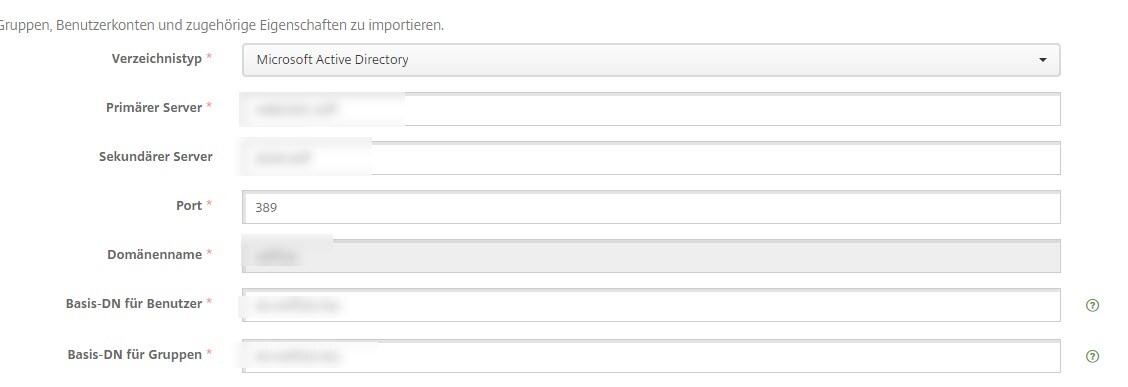

Buttercremus 0 Geschrieben 22. April 2020 Autor Melden Geschrieben 22. April 2020 ich habe mehrer Systeme welche eine feste LDAP Verbindung zu einem Primären und Sekundären DC eingetragen haben(Siehe Anhang). Dieser Eintrag führt nach einer Migration bzw. abschalten der alten DC ins leere. Ich möchte gerne schon im Vorfeld klären bzw. sehen, welche Systeme solch eine LDAP Verbindung eingetragen haben. vor 3 Minuten schrieb testperson: Hi, für die Zukunft könnte man auch einen Loadbalancer für solche LDAP Anfragen implentieren. Dann hast du immer nur eine IP / einen Namen und tauscht dahinter einfach die Server-Objekte aus. (Laut Microsoft ist das allerdings unsupported: https://social.technet.microsoft.com/wiki/contents/articles/33547.load-balancers-and-active-directory.aspx) Gruß Jan Wäre eine Überlegung... danke für den Tipp. Zitieren

NilsK 3.009 Geschrieben 22. April 2020 Melden Geschrieben 22. April 2020 Moin, dann haben wir bislang nicht aneinander vorbeigeredet. Es scheint mir eher so, als würden dir die Antworten nicht passen - was verständlich ist, weil es eben leider nicht so einfach ist, wie du dir das denkst. In deinem Beispiel könntest du testen, ob du dort einfach den DNS-Namen der Domäne eintragen kannst und nicht den Namen oder die IP-Adresse eines DCs. Meist funktioniert das. Der DNS-Server gibt dann die Adresse eines der vorhandenen DCs zurück (vereinfacht gesagt nach Round Robin). Wenn dein AD also ordentlich gepflegt ist, machst du dich damit unabhängig von konkreten Servern. Wo und wie du die Applikationen findest, wirst du selbst herausfinden müssen. Ob das Eventlog oder die Firewall dabei wirklich helfen, wage ich zu bezweifeln. Am Ende bleibt es so, wie ich oben geschrieben habe: Diese Stellen sehen nur, dass eine Verbindung stattfindet. Was dahintersteckt, können sie nicht unterscheiden. Abschließend rate ich noch von dem Load-Balancer-Konstrukt entschieden ab. Gruß, Nils Zitieren

Buttercremus 0 Geschrieben 22. April 2020 Autor Melden Geschrieben 22. April 2020 vor 1 Stunde schrieb NilsK: In deinem Beispiel könntest du testen, ob du dort einfach den DNS-Namen der Domäne eintragen kannst und nicht den Namen oder die IP-Adresse eines DCs. Meist funktioniert das. Der DNS-Server gibt dann die Adresse eines der vorhandenen DCs zurück (vereinfacht gesagt nach Round Robin). Wenn dein AD also ordentlich gepflegt ist, machst du dich damit unabhängig von konkreten Servern. das hatte ich noch nicht gedacht. Werde ich entsprechend ausprobieren. vor einer Stunde schrieb NorbertFe: Warum? Über die anfragende IP sollte sich eine Zuordnung doch entsprechend eingrenzen lassen. So hätte ich das auch gedacht. Sehe ja im Eventlog, welches System mit welcher IP-Adresse kommt. Ist halt wirklich sehr aufwendig. Aber dennoch danke für eure Tipps ;) Zitieren
