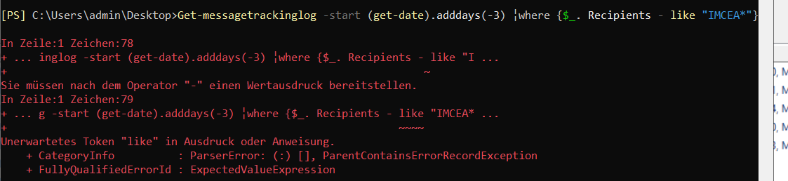

mikro 69 Geschrieben 18. April 2020 Melden Geschrieben 18. April 2020 vor 17 Minuten schrieb Gerber: @mikro Danke dir für den verlinkten Artikel. Jetzt muss ich nochmal dumm fragen. Meinst du ins Message Log auf dem Exchange Server? Und wie würdest du dann genau vorgehen? Sry, stehe gerade auf dem Schlauch. Grüße Phil Exchange Shell Get-messagetrackinglog -start (get-date).adddays(-3)¦where {$_. Recipients - like "IMCEA*"} Zum Beispiel... 1

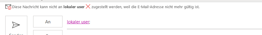

Gerber 15 Geschrieben 18. April 2020 Autor Melden Geschrieben 18. April 2020 (bearbeitet) Ich habe gerade mal zum Test noch auf meiner Test Umgebung alles nachgestellt. Auf dem Exchange Server 2019 ein Konto angelegt und über Outlook 365 eine E-Mail an das Konto verschickt. Danach habe ich das Konto gelöscht, Outlook neu gestartet und versucht an die Adresse zu senden: Office 365 Outlook (2019) ist so schlau um zu erkennen, dass diese Adresse nicht mehr gültig ist. Wenn ich nun mit deinem Powershell Befehl auf dem Exchange Server danach suche bekomme ich eine Fehlermeldung ausgegeben: MIt folgendem Befehl wird alles sauber aufgelistet: Get-TransportService | Get-MessageTrackinglog -EventID FAIL -Start (Get-Date).AddDays(-7) -ResultSize Unlimited | Where {$_.Recipients -match "^IMCEAEX*"} ### Ebenfalls möglich: Suche ich über die Message gui von Frankys Web finde ich nun die Einträge mit dem {IMCEA* ... ''''' Somit finde ich nun die ganzen Empfänger welche angeschrieben werden. Und wie wäre nun dein Weg? Entscheiden ob der Empfänger noch existiert und ein X500 Eintrag beim Empfänger hinzufügen? Falls der Empfänger nicht mehr existiert, diese gezielt über den Auto Cache herauslöschen? Güße Phil bearbeitet 18. April 2020 von Gerber
