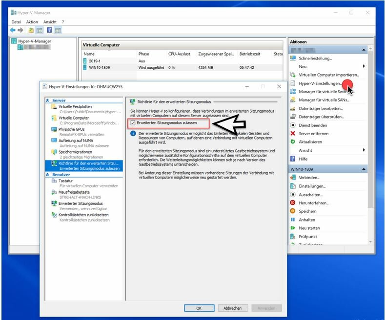

Beste Lösung Agrarstudent 0 Geschrieben 10. April 2020 Autor Beste Lösung Melden Geschrieben 10. April 2020 vor 16 Minuten schrieb testperson: wenn der RDS als VM auf dem HyperV Host läuft, dann kannst du dich doch im HyperV Manager am RDS anmelden. Ggfs. musst du dann aber den erweiterten Sitzungsmodus deaktivieren bzw. nicht nutzen. Fernwartung geht nicht und über den HyperV am RDS anmelden führt zur gleichen netten Info. Wo kann ich den erweiterten sitzungsmodus deaktivieren? vor 21 Minuten schrieb Agrarstudent: Fernwartung geht nicht und über den HyperV am RDS anmelden führt zur gleichen netten Info. Wo kann ich den erweiterten sitzungsmodus deaktivieren? ok gerade mal Dr. GOOGLE gefragt! Fündig geworden im HyperV Manager siehe Bild im Anhang, Haken aus --> rechtsklick auf den RDS und neustarten --> dann über Remotedesktopverbindung als Admin anmelden und in der Eingabeaufforderung "Change logon /enable" --> abmelden --> im HyperV Manager siehe Bild im Anhang, Haken wieder rein --> rechtsklick auf den RDS und neustarten Problem mit dem Aussperren gelöst. Danke @testperson Schöne Feiertage, trotz Corona.
