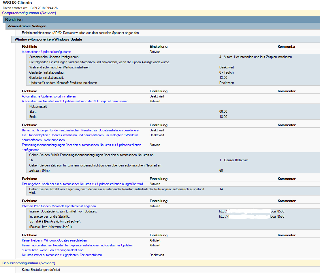

Gloem 0 Geschrieben 13. September 2018 Melden Geschrieben 13. September 2018 Moin, wie wohl so viele andere auch haben wir Probleme mit den nervigen Windows-Updates und dem noch nervigeren automatischen automatischen Neustart. Egal, in wie lange ich schon im Internet nachgeforscht habe und welche Einstellungen ich gemacht habe, die Clients starten immer selbstständig neu solange ich autom. Updates per GPO aktiviert habe, Vielleicht kann sich hier ein Experte unsere Einstellungen mal anschauen und mir sagen was ich verkehrt eingestellt habe. Die Rechner sollen automatisch Updates suchen und installieren. Nur soll der benötigte Neustart bitte immer beim manuellen Herunterfahren durchgeführt werden. Die Rechner werden in der Regel alle über Nacht zum Feierabend heruntergefahren. Trotzdem wollen die PCs ab und an den Zeitpunkt des Neustartes selber festlegen (meistens mit ca. 10 Minuten Vorlauf oder auch ganz ohne Warnung) Wir haben einen WSUS-Server bei und im Büro laufen. Der Server ist auf Windows Server 2012 R2 aufgesetzt und beinhaltet keine weiteren speziellen Dienste Die Rechner laufen bis auf 2-3 Ausnahmen alle auf Windows 10.
Sunny61 842 Geschrieben 14. September 2018 Melden Geschrieben 14. September 2018 Welche Versionen von W10 hast Du im Einsatz? Deine ADMX-Templates sind nicht aktuell. Falls Du einen Central Store hast, dann dort aktualisieren. Wie das geht, steht in diesem Artikel: https://www.gruppenrichtlinien.de/de/artikel/central-store-fuer-administrative-vorlagen/ Falls Du keinen Central Store hast, dann kannst Du einen erzeugen, auch wie das geht steht in dem Artikel. Anschließend zeigst Du erneut deine GPO her.

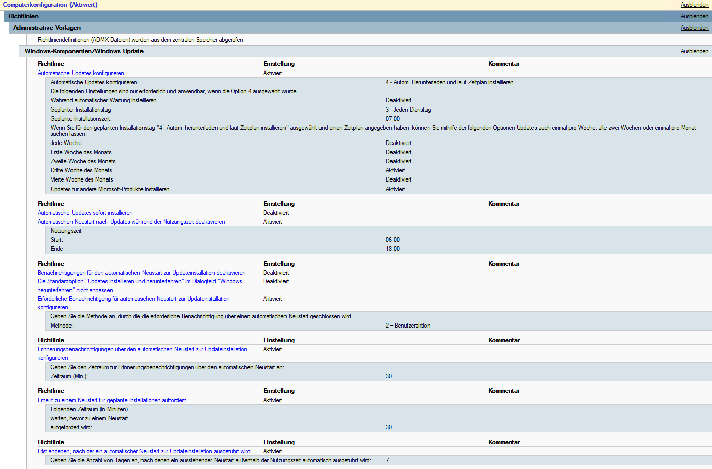

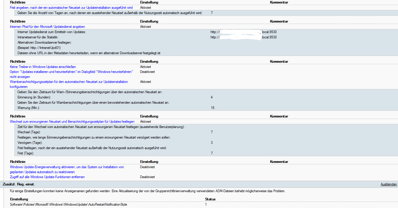

Gloem 0 Geschrieben 17. September 2018 Autor Melden Geschrieben 17. September 2018 Vielen Dank für den Hinweis auf die veralteten ADMX-Templates. Ich habe die neuen runtergeladen und im Central Store abgelegt. Wie es aussieht fehlt allerdings eine ADM-Datein, was kann hier machen? Anbei nun unsere aktuellen Einstellungen. Es hat sich scheinbar doch etwas geändert. Mal schauen, ob es nun so besser funktioniert. Neu starten ist eigentlich kein Problem, das sollte jeder Kollege hier während der Arbeitszeit hinbekommen. Hauptsache Windows fährt nicht einfach so runter ohne Benachrichtigung
