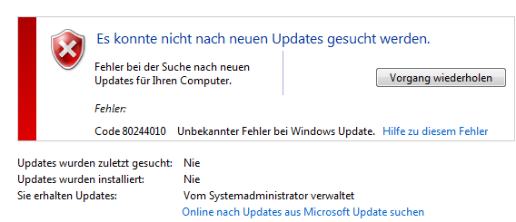

MrB 0 Geschrieben 10. Juli 2018 Autor Melden Geschrieben 10. Juli 2018 Habe das probiert und mit gpupdate tatsächlich eine Änderung festgestellt (Testweise Automatische Updates auf 5 gestellt) Aber bei händischer Suche bekomme ich WindowsUpdate_80244010 Was auch komplett fehlt scheint der Download vom Microsoftserver in dem nach der Installation neu zugewiesenen Ordner sind nur 2 Ordner aufgetaucht. Cord

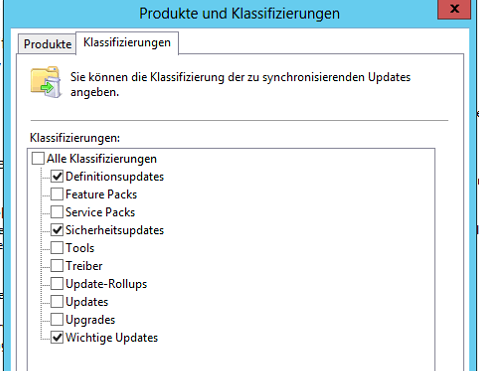

MrB 0 Geschrieben 12. Juli 2018 Autor Melden Geschrieben 12. Juli 2018 (bearbeitet) Guten Morgen ich versuche jetzt nochmal etwas Klarheit in die ganze Sache zu bringen. Ich habe gestern den WSUS nochmal neu installiert wie hier beschrieben. Danach habe ich den neu installiert alles auf dem immer noch vorhandenen Server ( kein extra Server für WSUS) Rechner wurden erkannt scheinen aber keine Updates zu prüfen oder zu laden. Die Auslagerung auf USB ist beendet (denke der Platz war alle, was auch der Grund war die HDD zu wechseln) Jetzt stehe ich vor den tausenden Updates und weiß nicht was ich damit anfangen soll, alle ablehnen? alle zulassen ? Die Klassifizierungen und Produkte habe ich erstmal so weit wie möglich eingeschränkt denke aber das ist ok so. Ich bekomme auf meinem eigenen Client die unten angehängte Fehlermeldung ich versuche mit force die GPO zu erzwingen. Ich hoffe, das war jetzt verständlicher und ich hoffe auf eure Hilfe Cord bearbeitet 12. Juli 2018 von MrB

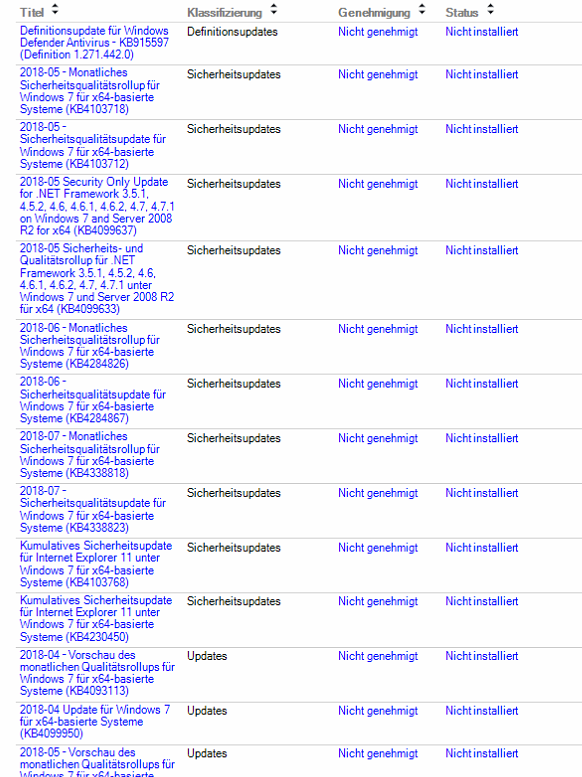

MrB 0 Geschrieben 12. Juli 2018 Autor Melden Geschrieben 12. Juli 2018 (bearbeitet) Das mit dem Zusatz \force ist hier gefunden hat auch funktioniert jetzt( wollte gerade den Post vorher editieren) Also schaue ich in die Berichte und genehmige von dort aus ? Habe hierzu 2 Bilder angehängt. Und der Rest ? Ablehnen über das Script ? 18 hours ago, Sunny61 said: Zusätzlich alte Updates manuell ablehnen. Servicepacks für Produkte die nicht mehr eingesetzt werden kann man auch ablehnen. Und unbedingt täglich eine Serverbereinigung ausführen. Auf https://wsus.de/scripts findest Du 2 Scripte, eines davon einsetzen. Das räumt schon mal ordentlich frei. Der content war bis gestern von meinem Vorgänger ausgelagert auf USB habe ich aber geändert ist jetzt auf einer eigenen Partition auf meiner HDD. Die Rätsel beruhen nur auf meiner Unerfahrenheit denke ich wenn was unklar ist frage ab ich Antworte schnellstmöglich. Und Danke für deine Geduld Cord bearbeitet 12. Juli 2018 von MrB Bild ersetzt
Sunny61 836 Geschrieben 12. Juli 2018 Melden Geschrieben 12. Juli 2018 vor 22 Minuten schrieb MrB: Das mit dem Zusatz \force ist hier gefunden hat auch funktioniert jetzt( wollte gerade den Post vorher editieren) Weißt Du denn genau was der Zusatz /force bedeutet? Bestimmt nicht. Einfach nur Anleitungen abarbeiten und nicht wissen was man tut, ist nicht besonders hilfreich. Ein GPO muss auch ohne /force übernommen werden, tut es das nicht, schau ins Eventlog oder mach einen Neustart. Und bei W10 hilft es immer den Schnellstart abzuschalten. vor 24 Minuten schrieb MrB: Also schaue ich in die Berichte und genehmige von dort aus ? Habe hierzu 2 Bilder angehängt. Und der Rest ? Ablehnen über das Script ? Es gibt auf der Startseite der WSUS-Konsole eine Ansicht: Für Computer erforderliche Updates. Die anklicken und die Updates genehmigen. Solange ein Update nicht genehmigt ist, wird auch nichts gedownloadet, also brauchst Du es auch nicht abzulehnen. Trotzdem sollte natürlich das Aufräumscript täglich laufen, es räumt ja auch ersetzte Updates auf.
