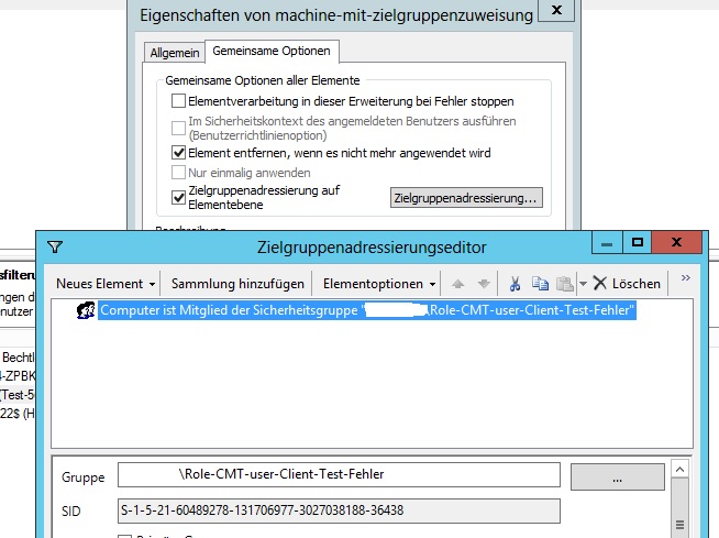

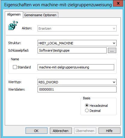

Kuddel071089 9 Geschrieben 11. Mai 2018 Melden Geschrieben 11. Mai 2018 Hallo zuzsammen, wir haben aktuell Probleme bei der Zuweisung von RegKeys über die Zielgruppenadressierung mit AD-Gruppen. Es scheint so als, wenn die hinterlegte Gruppe kompplett ignoriert wird. Anbei noch 2 Screenshots von den Einstellungen. Die Gruppenrichtlinie selber wird auch korrekt ausgeführt. GPRESULT meldet keine Fehler. WIr nutzen die Zielgruppenadressierung auch in anderen Richtlinien ohne Probleme, nur bei der einen mit ReqKeys funktioniert es nicht. Hat jemand ein Idee für mich? Vielen Dank schon einmal

Kuddel071089 9 Geschrieben 15. Mai 2018 Autor Melden Geschrieben 15. Mai 2018 (bearbeitet) Stand jetzt Funktioniert die Zuweisung des Reg-keys für die Computerkonten wieder, Benutzerkonten weisen noch immer das gegenteilige Phänomen auf. Für Benutzer werden die „Zielgruppenadressierung auf Elementebene“ nicht korrekt angewendet. Es wird in der Test GPO der Benutzer gehandhabt als wäre er in der Sicherheitsgruppe vorhanden, obwohl er es nicht ist. In unseren Produktiv Richtlinie für Office werden 2 Keys zugewiesen die auch die Zugehörigkeit der gleichen Sicherheitsgruppe abfragen. Hier verhält es sich auch anders. Ist der Benutzer in der entsprechende Sicherheitsgruppe dann wird der erste Schlüssel „korrekt“ geschrieben und der zweite bekommt den Eintrag als würde er nicht zugehörig sein würde. Wird der Benutzer aus der Sicherheitsgruppe entfernt, werden die Werte weiterhin identisch geschrieben. Das Problem betrifft augenscheinlich alle GPO´s. Neustart wurde schon mehrfach durchgeführt. bearbeitet 15. Mai 2018 von Kuddel071089

daabm 1.434 Geschrieben 16. Mai 2018 Melden Geschrieben 16. Mai 2018 Wenn ich das jetzt richtig verstehe: Du kriegst 1 als Wert, obwohl der User nicht in der Gruppe ist und es daher 2 sein sollte? Ist er verschachtelt drin? gpresult sagt Dir die effektiven Gruppenmitgliedschaften...
