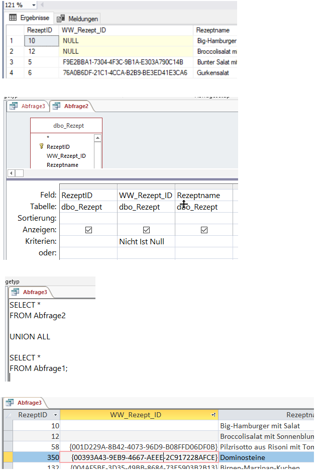

DerFrank 15 Geschrieben 29. März 2018 Melden Geschrieben 29. März 2018 Hi ich verstehe es immer noch nicht was du meinst Wingeist... habe mach was zusammen geschustert. Die Quelle liegt auf dem SQL Server. Die Quelle besitzt ein Feld ww_RezeptID und ist vom Type (GUID) In der Quelle sind 2 Einträge, bei denen die GUID NULL ist. (siehe screeshoot) In Access habe ich zwei Abfragen: Abfrage1 und Abfrage2. In Abfrage1. In Abfrage1 wird Feld ww_RezeptID auf "is Null" gefiltert und in Abfrage2 auf "Not is Null". Eine Union erstellt und ich erhalte alles was ich sehen will... hmmm... da brauche ich nichts casten oder sonstiges. VG DerFrank Zitieren
