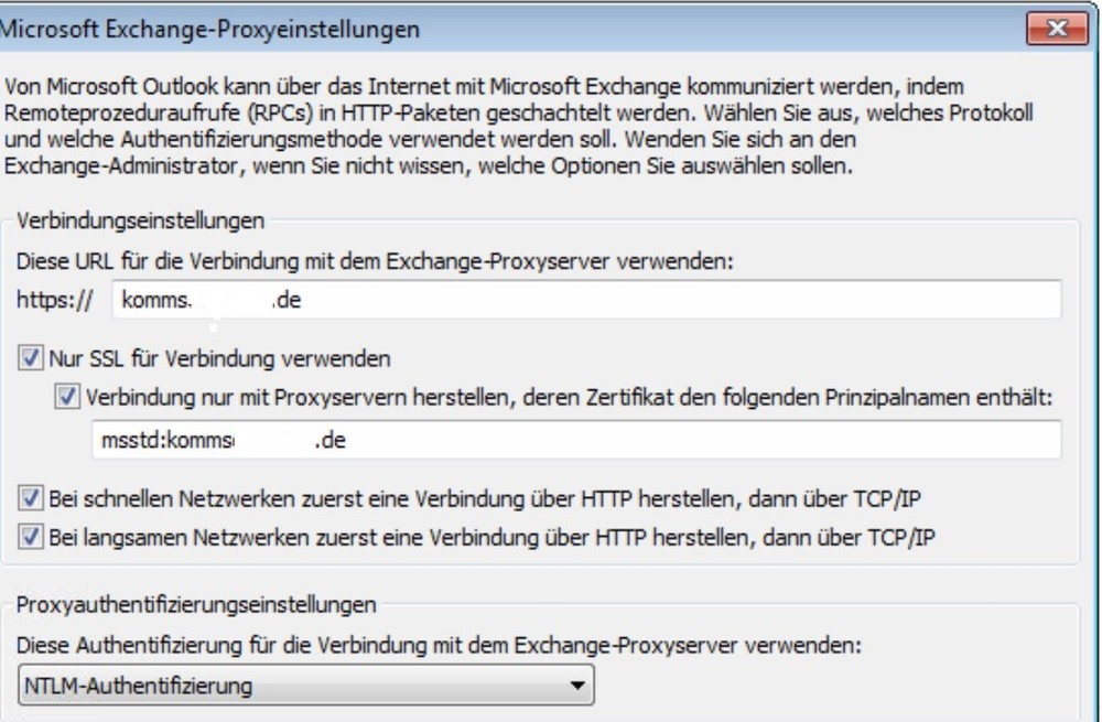

testperson 1.920 Geschrieben 9. März 2018 Melden Geschrieben 9. März 2018 Und was steht im Client in den Microsoft Exchange-Proxyeinstellungen (Outlook Konoteinstellungen -> Ändern -> Weitere Einstellungen -> Verbindung -> Verbindungen... HTTP herstellen)?
RC<-->RC 0 Geschrieben 10. März 2018 Autor Melden Geschrieben 10. März 2018 (bearbeitet) Moin Moin. Dort steht im Prinzip das was dort stehen soll. Also unter HTTP Proxyserver steht (https://subdomain.de --> nicht *.dyndns.org) wie im Fehler zu sehen ist Das interessante, unter Outlook 2010 in einem anderen Standort steht genau das selbe, dort kommt aber nichts von der Fehlermeldung *.dnydns.org ! Zum anderen, da der Exchange sowohl intern über VPN als auch extern über die Subdomain mit seiner externen IP erreichbar ist, würde ich gern das die Clients in den Standorten wie bei Outlook 2010 zu sehen vorrangig über HTTP/HTTPS gehen, also über die Subdomain. Wenn ich mir bei Outlook 2016 aber den Verbindungsstatus ansehe, wird mir dort der Lokale Domänen Pfad zum Exchange angezeigt, und nicht wie bei Outlook 2010 die Subdomain ?! Kann mir das jemand erklären ?Geht er bei Outlook 2016 bevorzugt den internen, bzw den schnelleren Weg, und warum ist das bei Outlook 2010 nicht so ? Was mir noch auffiel: unter dem Verbindungsstatus bei Outlook 2010 sowohl an den standorten wo der Fehler kommt und dort wo er nicht kommt, steht als Servername (Lange-Zahl-mit-Buchstaben@domainname.de) DNS Auflösung bisschen falsch ? Noch etwas: Wenn ich : Get-WebServicesVirtualDirectory -server servername| fl *url* eingebe Ist die Interne URL : https://Servername.Domäne.local Ist die externe URL: https://ÖffentlicherServername.Domäne.de Wenn ich die interne URL = externe URL ändere, würden doch alle Clients nicht mehr über den internen Weg gehen (Outlook2016) sondern nur noch den öffentlichen Weg oder ? Viele Grüsse, Rolf ! bearbeitet 10. März 2018 von RC<-->RC
