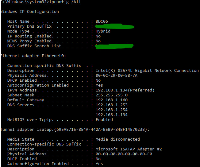

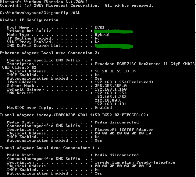

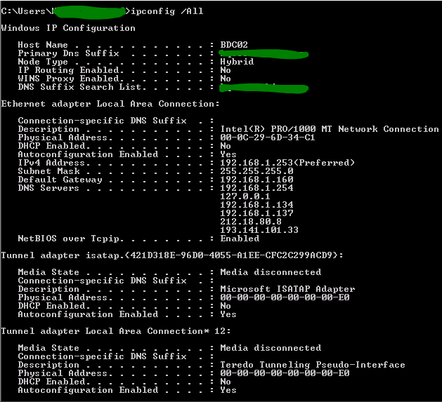

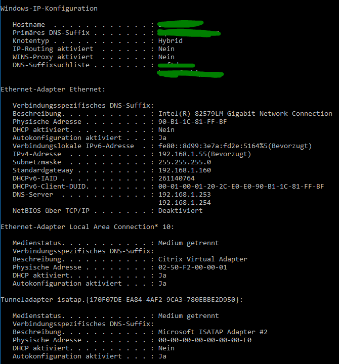

zahni 589 Geschrieben 14. Dezember 2017 Melden Geschrieben 14. Dezember 2017 Hallo, ich verstehe die DNS-Konfig nicht. Poste mal ipconfig /all von den DCs (die DNS sind) und einem Client.
jon 10 Geschrieben 15. Dezember 2017 Autor Melden Geschrieben 15. Dezember 2017 (bearbeitet) Moin, hiers ind die Ausgaben von Ipconfig /All und das letzte Bild ist von einem Client Vielen Dank. Gruß jon bearbeitet 15. Dezember 2017 von jon
testperson 1.962 Geschrieben 15. Dezember 2017 Melden Geschrieben 15. Dezember 2017 Hi, warum haben DC01 und DC02 externe DNS Server auf der NIC? Und warum haben nahezu alle DCs unterschiedliche DNS Server? Du solltest nur die DNS Server .254, .253 und .134 nehmen. Beim DC01 primär dann .253 oder .134 Beim DC02 primär dann .254 oder .134 Beim DC03 primär dann .254 oder .253 Gruß Jan 1
