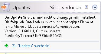

mandymue78 0 Geschrieben 30. August 2017 Melden Geschrieben 30. August 2017 Ich bin jetzt wirklich am verzwifeln ich verusche auf meinem SBS2011 den WSUS neu zu installieren, da dieser nach einem DB Crash nicht mehr lief. Ich habe schon tausende Webseiten gelesen und unendlich viele Tips ausporobiert nichts hilft. Die Installation endet immer mit einem Fehler 2017-08-30 10:07:44 Error MWUSSetup InstallWsus: MWUS Installation Failed (Error 0x80070643: Schwerwiegender Fehler bei der Installation.)2017-08-30 10:07:44 Error MWUSSetup CInstallDriver::PerformSetup: WSUS installation failed (Error 0x80070643: Schwerwiegender Fehler bei der Installation.)2017-08-30 10:07:44 Error MWUSSetup CSetupDriver::LaunchSetup: Setup failed (Error 0x80070643: Schwerwiegender Fehler bei der Installation.)2017-08-30 10:09:09 Error MWUSSetup DoInstall: Wsus setup failed (Error 0x80070643: Schwerwiegender Fehler bei der Installation.) Egal ob ich über Serverrolle oder manuell installiere. Alle Verzeichnisse und Reg -Einträge entferne usw. Es bleibt immer bei diesem Fehler

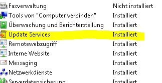

mandymue78 0 Geschrieben 30. August 2017 Autor Melden Geschrieben 30. August 2017 (bearbeitet) Ja hab ich, gibt schon ne Sicherung aber nur ne Woche zurück und ich probiere schon 4 WOchen. Neu installieren wollte ich auch nicht, da auch der Exchange da läuft. Der SBS scheint immer noch der Meinung zu sein das der WSUS installiert ist. bearbeitet 30. August 2017 von mandymue78
