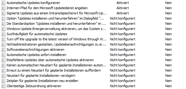

theonlybrand 0 Geschrieben 3. März 2017 Melden Geschrieben 3. März 2017 (bearbeitet) Hast du die Gruppenrichtlinie "Internen Pfad für den Microsoft Updatedienst angeben" angegeben? Dort muss ebenfalls ein Eintrag mit http://wsus:8530 stehen Unten hab ich dir mal meine GPO´s von meinem DC angehängt bearbeitet 3. März 2017 von theonlybrand
Billy-T 0 Geschrieben 3. März 2017 Autor Melden Geschrieben 3. März 2017 Hallo! Danke für die schnelle Antwort. Bis auf "Signierte Updates aus einem Intranetspeicherort..." war alles bereits korrekt konfiguriert. Ich habe diesen Punkt nun auch aktiviert. Ich glaube daran wird es jedoch nicht liegen.
