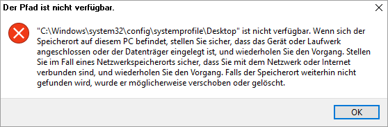

Niklas_V 0 Geschrieben 19. Oktober 2016 Melden Geschrieben 19. Oktober 2016 Hallo zusammen, Wir haben in unserer Domäne folgendes Problem: Wenn wir einen komplett neuen Rechner mit Windows 10 x64 build 1607 installieren, kommt nachdem der Rechner in die Domäne gehoben wurde und der Domänenbenutzer angemeldet ist nach einer Weile der Fehler: "Der Pfad ist nicht verfügbar" -> "C:\Windows\system32\config\systemprofile\Desktop" ist nicht verfügbar. Hat vielleicht jemand das gleiche Problem schon gehabt und weiß uns zu helfen? Im Anhang nochmal die Fehlermeldung. Grüße Niklas

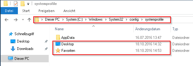

Sunny61 843 Geschrieben 19. Oktober 2016 Melden Geschrieben 19. Oktober 2016 Gibt es diesen Pfad auf dem System? Wenn nein, habt ihr den manuell zum Test angelegt? Gibt es den Ordner auf anderen Sytemen?
Niklas_V 0 Geschrieben 19. Oktober 2016 Autor Melden Geschrieben 19. Oktober 2016 Bei anderen Produktiv Rechnern exisitiert der Ordner nicht, wird von uns aber auch nicht manuell angelegt. Dieser legt sich selbst automatisch nach ein paar Minuten an.
Sunny61 843 Geschrieben 19. Oktober 2016 Melden Geschrieben 19. Oktober 2016 Wie jetz? Er existiert nicht aber er legt sich trotzdem an? Dann existiert er ja, oder versteh ich grad etwas nicht.
Niklas_V 0 Geschrieben 19. Oktober 2016 Autor Melden Geschrieben 19. Oktober 2016 Er wird nur bei den Rechnern die den Fehler haben automatisch angelegt,
