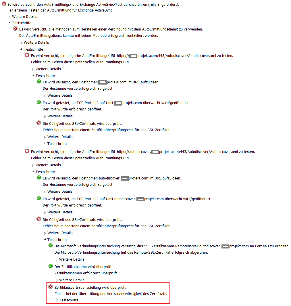

SimonFB 10 Geschrieben 2. Juli 2015 Melden Teilen Geschrieben 2. Juli 2015 Hallo Norbert, vielen Dank für diese gut platzierte Frage. Tatsächlich stoße ich hier auf einen Zertifikatsfehler, weil All-Inkl sich mit einem Zertifikat für *.kasserver.com meldet. Wenn ich nun die Reihenfolge der Abfragen beachte, scheitert der zweite Schritt, bevor der Dritte zielführend wäre. 1. SCP im AD => kann extern nicht klappen. 2. https://****projekt.com/autodiscover/autodiscover.xml => muss auch scheitern, da der Webspace nichts mit dem Exchange zu tun hat. Führt aber zu o.g. Zertifikatsfehler. 3. https://autodiscover.****projekt.com/autodiscover/autodiscover.xml=> Sollte sauber auflösen, wenn Zertifizierungsstelle vertrauenswürdig. Und das sagt der Remote Connectivity Analyzer dazu: Und an Euch beide meinen herzlichen Dank für Eure Geduld und Unterstützung bis hierher! Zitieren Link zu diesem Kommentar
NorbertFe 1.805 Geschrieben 2. Juli 2015 Melden Teilen Geschrieben 2. Juli 2015 Hast du kein "gekauftes" Zertifikat? Zitieren Link zu diesem Kommentar
