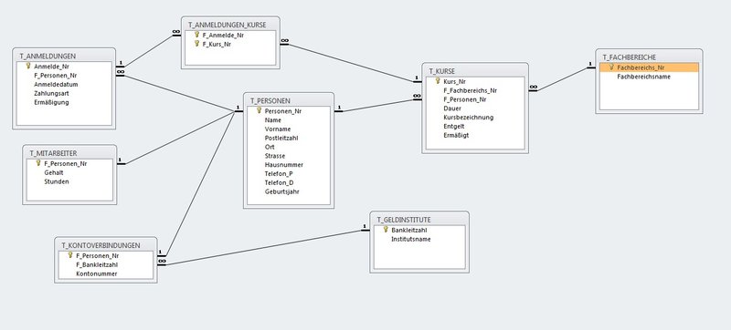

MixTrax 10 Geschrieben 15. November 2012 Melden Geschrieben 15. November 2012 Hallo Community, ich bin hier neu, da die Seite mir recht Seriös erschien, dachte ich mir hier werde ich schnell Hilfe finden.:) Und zwar ist die kommene Frage villt für einige sehr einfach, aber für mich ist das etwas komplizierter( noch). Ich muss Abfragen auf mehrere Tabellen beziehen, aber komme irgendwie nicht mehr weiter. Ich will das ACCESS mir anzeigt;welche Kurse Frau Ursel Lange besucht.:) Habe einige Befehle ausgeführt, die mir nix ausspuckten. Hier ein Beispiel: SELECT DISTINCT T_KURSE.Kurs_Nr AS Kursnummern,T_KURSE.Kursbezeichnung AS Titel FROM T_KURSE INNER JOIN T_PERSONEN ON T_PERSONEN.Vorname = T_KURSE.Kursbezeichnung WHERE T_PERSONEN.name = 'Lange'; Habe von den Beziehungstypen auch ein Schreenshot. Siehe Anhang. Hoffe auf eure Ideen Lg
Cybquest 36 Geschrieben 15. November 2012 Melden Geschrieben 15. November 2012 Hallo und Willkommen, ich würde sagen, Dein JOIN ist falsch. Du verknüpfst da den Vorname mit der Kursbezeichnung! Da dürfte dann nix rauskommen. M.e. müsste der Teil heissen: INNER JOIN T_PERSONEN ON T_PERSONEN.Personen_Nr = T_KURSE.F_Personen_Nr

MixTrax 10 Geschrieben 15. November 2012 Autor Melden Geschrieben 15. November 2012 Ich möchte nun das ACCESS mir anzeigt welche Mitarbeiter keine Dozenten sind.. Irgendwie sagt er mir einen Syntax Fehler, ich komme aber nicht dahinter. Die Dozenten sind in T_KURSE mit der F_Personen_Nr 10126 eingetragen SELECT DISTINCT T_MITARBEITER.F_PERSONEN_Nr AS Personennummer, T_PERSONEN.Name AS Nachname, T_KURSE.F_Personen_Nr INNER JOIN T_PERSONEN ON T_PERSONEN.Personen_Nr = T_MITARBEITER.F_Personen_Nr WHERE T_KURSE.F_Personen_Nr NOT LIKE '10126'; PS: Die Beziehungstypen sind im ersten Beitrag im Anhang,Danke Lg
Sunny61 846 Geschrieben 16. November 2012 Melden Geschrieben 16. November 2012 Probiers so: WHERE T_KURSE.F_Personen_Nr <> '10126'; Wenn die Personen_Nr kein Text ist, mußt Du den Fliegendreck weg lassen. WHERE T_KURSE.F_Personen_Nr <> 10126; BTW: Feldnamen wie T_Personen.Name ist so ziemlich das schlechteste was Du machen kannst. Name ist ein sog. reserviertes Wort. http://www.donkarl.com?FAQ1.5 Wenn noch nicht produktiv damit gearbeitet wird, ändere es ab. Diese Fehler holen dich immer wieder ein.
