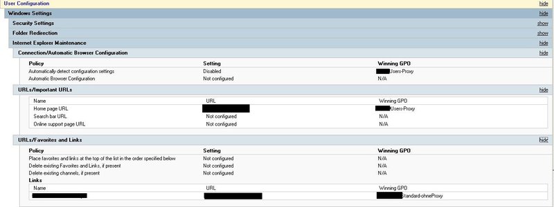

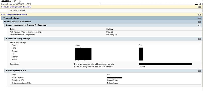

Kulumba 10 Geschrieben 10. Februar 2011 Autor Melden Geschrieben 10. Februar 2011 OK, dann skizziere hier mal die Struktur deiner Umgebung, damit man etwas mehr darüber sehen kann. Eventuell hilft ein Screenshot. Ist die Verlinkung des GPO denn aktiv?Sind überhaupt Benutzerkonten innerhalb des Wirkungsbereichs des GPOs? So, sorry für meine späte Reaktion... Folgende Konfig: OU Workstations (hier liegen die GPOs für die Computereinstellungen) OU Laptops (hier liegen die GPOs für die Computereinstellungen) OU Users (hier liegt die GPO mit den Proxy Einstellungen "Users Proxy") Das Problem konnte mittlerweile eingegrenzt werden auf ca. zwei duzend Laptops. Es sind nicht alle Geräte betroffen und die PCs sind gar nicht betroffen. Durch die strikte Trennung der OUs sieht man auch, dass nur die Proxy Settings nicht angezogen werden. Die GPOs sind entsprechend verlinkt und aktiv. Anbei ein Screenshot der Proxy GPO und eines RSOP Reports eines betroffenen Client. Sehen kann man sehen, dass alles bis auf die Proxy Settings abgearbeitet wird.
Sunny61 846 Geschrieben 10. Februar 2011 Melden Geschrieben 10. Februar 2011 Das Problem konnte mittlerweile eingegrenzt werden auf ca. zwei duzend Laptops. Es sind nicht alle Geräte betroffen und die PCs sind gar nicht betroffen. Durch die strikte Trennung der OUs sieht man auch, dass nur die Proxy Settings nicht angezogen werden. Sind die Fehlermeldungen der Laptops im Eventlog geheim? Wenn nein, dann poste sie doch. Und nein, ich glaub nicht das es leer ist. Auch kann ein sauberer Neustart von einem Testgeräte nicht schaden, möglicherweise gibts irgendein Hersteller Tool oder einen Dienst der quer liegt. Problembehandlung durch Ausführen eines sauberen Neustarts in Windows Vista oder Windows 7
