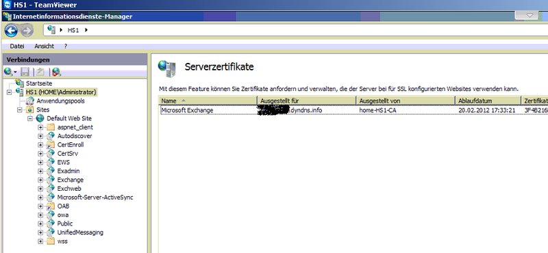

Ghostraider 10 Geschrieben 4. März 2010 Autor Melden Geschrieben 4. März 2010 Also hab jetzt nachgeschaut. Folgendes steht im Zertifikat: Aussteller: CN = home-HS1-CA DC = home DC = zzz-zzz DC = de Antragsteller: CN = xxx.dyndns.info O = xxx C = DE Demnach müsste ja alles passen. Der CN bei Antragssteller ist die DynDNS Domain über die Ich mich ins OWA einwähle. Als Zertifikatsvorlage ist WebServer gewählt das müsste ja auch stimmen.
NorbertFe 2.343 Geschrieben 4. März 2010 Melden Geschrieben 4. März 2010 NEIN. Man was ist da so schwer zu verstehen, dass der CN https://www.mcseboard.de/post21-1003070.html auf xxx.dyndns.info ausgestellt sein muß. Bye Norbert
Ghostraider 10 Geschrieben 4. März 2010 Autor Melden Geschrieben 4. März 2010 So wie auf dem Screenshot?
