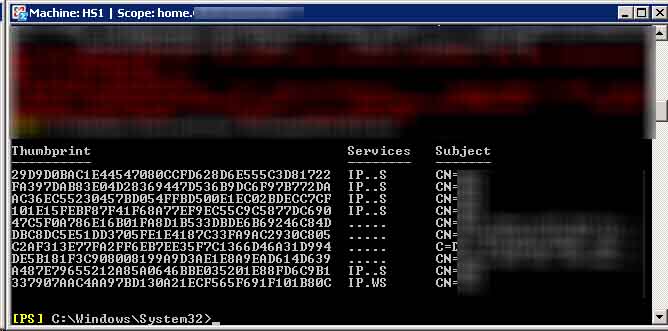

Ghostraider 10 Geschrieben 20. Februar 2010 Autor Melden Geschrieben 20. Februar 2010 RootCA richtig installiert?MSXFAQ.DE - Windows 2008 CA installieren Beachte den Punkt ganz unten "Globale CA Einstellungen: SAN-Zertifikate", da du sonst keine zusätzlichen Domain Namen auf das Zertifikat pressen kannst. Die Installation hab Ich so gemacht wie in dieser Anleitung beschrieben, das müsste also passen. Oder du hast die Zertifikatsanforderung nicht vom Exchange Server, welcher auch später das Zertifikat bekommen soll ausgeführt. Ich hab nur einen Exchange Server. Melde mich auch jedesmal mit dem selben Administrator an und Starte die Powershell auch als Administrator. Oder du hast einen Copy&Paste Fehler. Tippe die komplette New-ExchangeCertificate Anforderung in die Exchange Management Shell Das könnte evtl. sein, hab es immer mit Copy&Paste rein kopiert. Ich hab jetzt eben mal Get-ExchangeCertificate eingeben und dabei festgestellt das durch das ständige rumprobieren jetzt jede Menge Zertifikate drinnen sind. Wie kann Ich den die Zertifikate löschen und woher weiß Ich welches Zertifikt Ich drin lassen muss? Torsten
BrainStorm 10 Geschrieben 20. Februar 2010 Melden Geschrieben 20. Februar 2010 Wie kann Ich den die Zertifikate löschen und woher weiß Ich welches Zertifikt Ich drin lassen muss? Du bekommst die Zertifikate mit Remove-ExchangeCertificate -Thumbprint <DaumenAbdruck> wieder weg. So wie ich das sehe, kannst du alle bis auf das eine mit dem "W" in der Spalte Services wieder löschen.
Ghostraider 10 Geschrieben 20. Februar 2010 Autor Melden Geschrieben 20. Februar 2010 So, nach dem Ich jetzt alle unnötigen Zertifikate gelöscht habe und noch mal alles neu gemacht habe inkl. eintippen von Hand scheint es jetzt geklappt zu haben. Bei Get-ExchangeCertificate bekomme Ich mein Zertifikat aufgelistet und bie Services steht IP.WS. Jetzt muss Ich wohl noch das Zertifikat auf dem MDA Installieren damit Ich es verwenden kann richtig?
