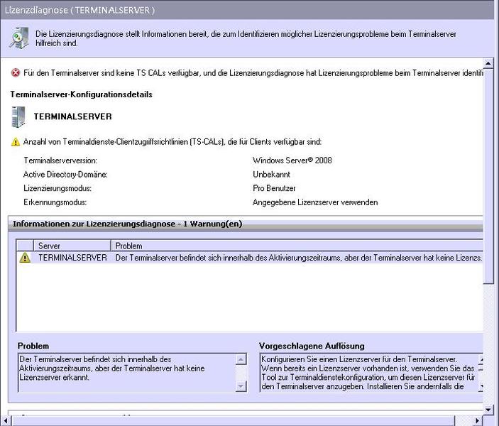

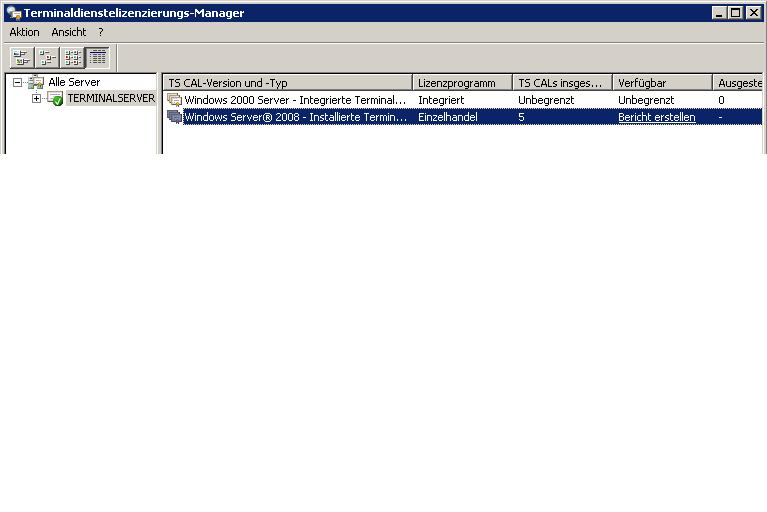

cj-le 10 Geschrieben 6. Mai 2009 Melden Geschrieben 6. Mai 2009 Hallo, wir haben einen 2008er Standard Server, der nur als Terminalserver genutzt werden soll. Er ist nicht in eine Domäne integriert. Die Terminaldienste sind alle soweit konfiguriert und auch die Zugriffslizenzen sind eingegeben und aktiviert. Prüft man beim Lizenzserver-Suchmodus den angegebenen Lizenzserver wird er als gültiger erkannt. In der Lizenzdiagnose aber wird er nicht gefunden. Der Lizenzserver ist lokal installiert, Name des Rechners "Terminalserver". Wir haben hier keine Idee mehr, wo wir ansetzen sollen. Auch im WWW finden wir keine Lösung. Hat jemand ne Idee? Schonmal danke im voraus. cj-le Zitieren
twiki 10 Geschrieben 7. Mai 2009 Melden Geschrieben 7. Mai 2009 Hi, Hast Du "pro Gerät" oder "pro Benutzer" lizenziert? Bei der Lizenzdiagnose steht "pro Benutzer", aber in deinem Bild Lizenzierungsmanager ist es nicht lesbar/sichtbar ;) Gruss twiki Zitieren
cj-le 10 Geschrieben 7. Mai 2009 Autor Melden Geschrieben 7. Mai 2009 Die Lizenzierung ist pro Benutzer. Zitieren

cj-le 10 Geschrieben 7. Mai 2009 Autor Melden Geschrieben 7. Mai 2009 Hallo, es ist ausgewählt "Angegebene Lizenzserver verwenden". Klickt man auf "Namen" erscheint auch die Meldung "Bei den angegebenen Namen handelt es sich um gültige Terminalserver-Lizenzserver". Den Screenshot konnte ich nur nicht mehr anhängen, da nur 3 erlaubt sind. Dabei ist egal, ob ich den Namen oder die IP des Servers reinschreibe, bei der Prüfung an dieser Stelle, kommt immer das OK. cj-le Zitieren

cj-le 10 Geschrieben 12. Mai 2009 Autor Melden Geschrieben 12. Mai 2009 Einen Eintrag im eventlog oder eine Feher-ID finde ich dazu nicht. Es gab bisher keine Domäne und nach Möglichkeit soll auch nicht extra wegen diesem Problem eine aufgesetzt werden. Zumal ich bezweifle, dass das was helfen würde, da es ja theoretisch auch ohne Domäne funktionieren sollte. Gruß cj-le Zitieren
