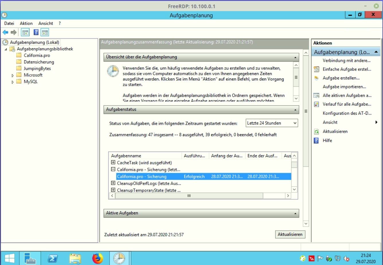

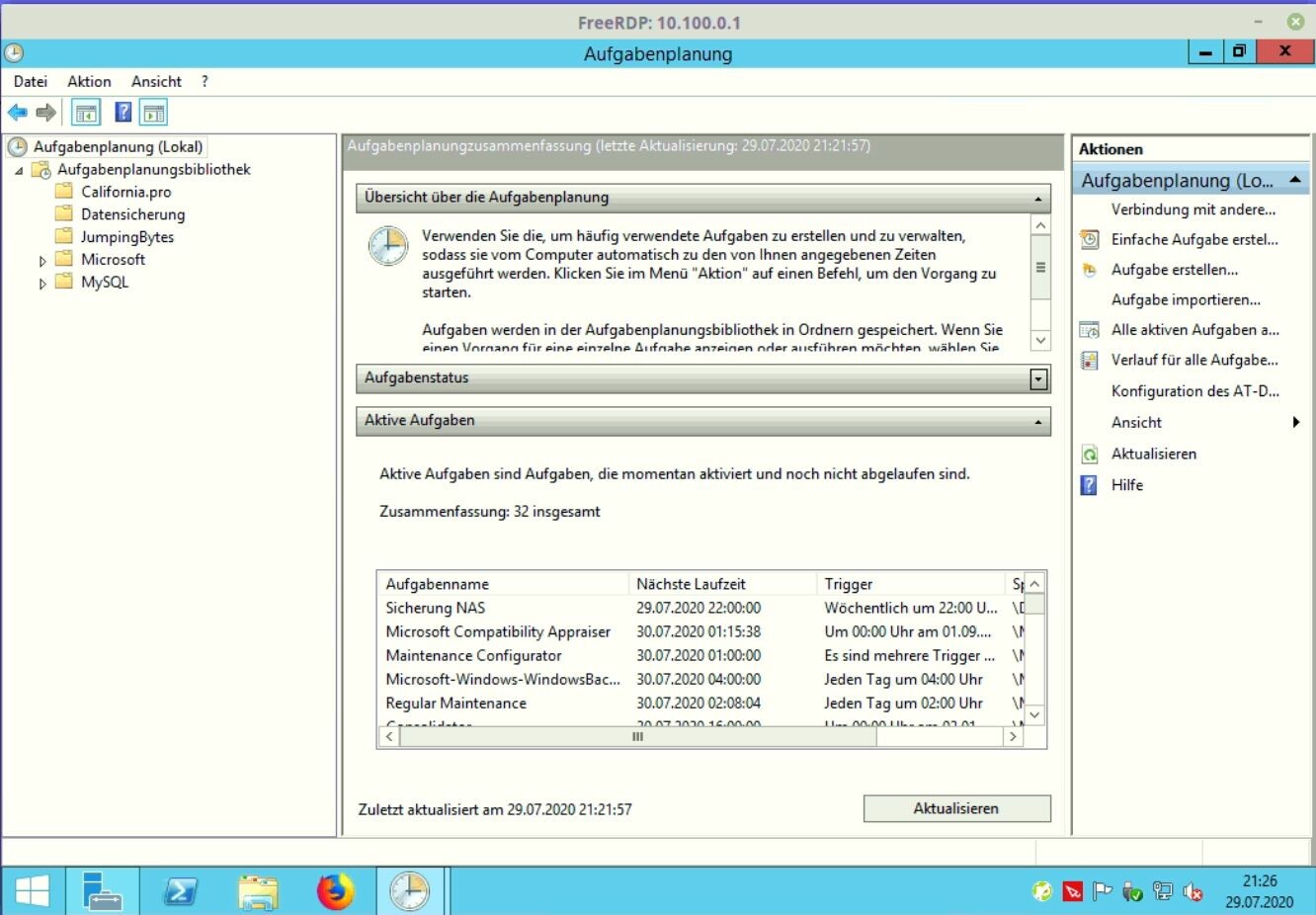

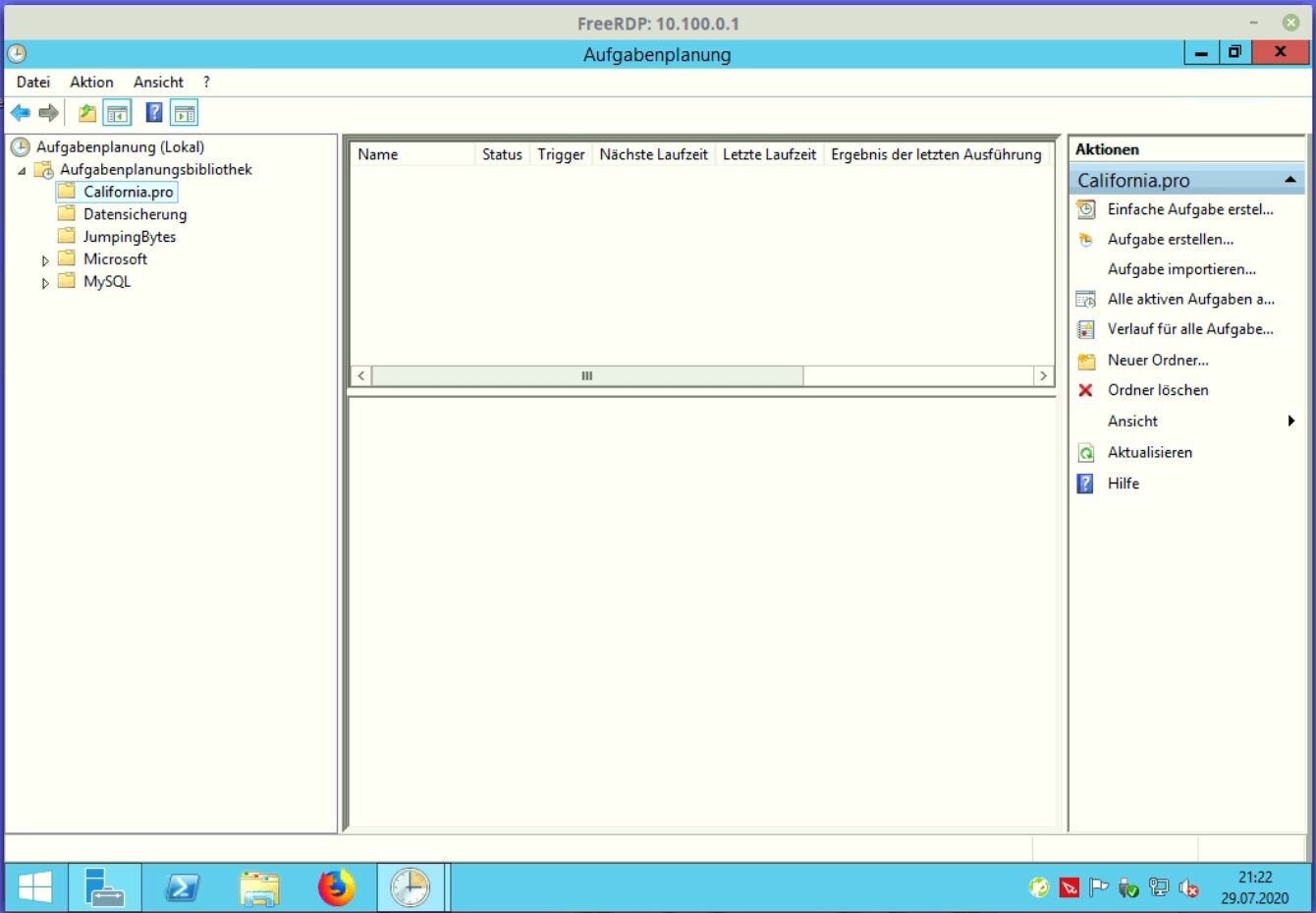

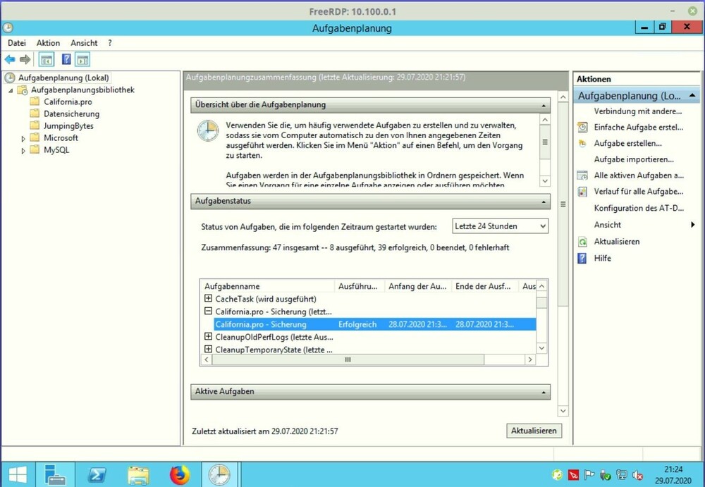

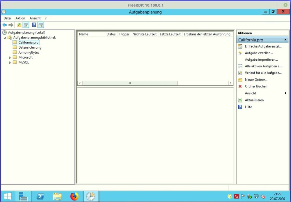

firebuster112 0 Geschrieben 29. Juli 2020 Melden Geschrieben 29. Juli 2020 Hi, ich betreue hier einen Server mit Windows Server 2012 R2. Seit letzter Woche gibt es eine merkwürdige Auffälligkeit, die ohne aktives Zutun übers Wochenende aufgetreten ist. Es gibt in der Aufgabenplanung 4 manuell angelegte Jobs. Diese sind jeweils mit eigenem Ordner angelegt. Der 1. Job ist die Sicherung einer SQL-Datenbank täglich um 21:30. Die anderen 3 Jobs sind Spiegelungen der Daten-Partition auf dem RAID mit robocopy-batch, jeweils um 22:00, 2x pro Woche auf eine interne Partition (Mo, Do), 2x auf externe Platte (Di, Fr) und 2x auf ein Linux-SMB-Server (Mi, Sa), jeweils mit Log. Es fiel mir auf, daß die Sicherung Samstag auf das NAS fehlte. In der Aufgabenplanung waren diese Jobs komplett verschwunden. Ebenso fehlte der Job für die DB-Sicherung. Aber kurioserweise wird die SQL-DB-Sicherung noch ausgeführt, d. h. in der Anzeige der abgeschlossenen Jobs, der Logs als auch physikalisch als Backup. Unterhalb von C:\Windows\System32\Tasks\ sieht die Anzeige genauso aus wie in der Aufgabenplanung. Ich habe jetzt die 3 Jobs für die Spiegelung neu angelegt, funktioniert wieder wie vorher, aber wo kann ich mit der Fehlersuche Eurer Meinung nach ansetzen für den Job des SQL-Backup, der nirgends angezeigt wird, aber läuft wie immer?

firebuster112 0 Geschrieben 31. Juli 2020 Autor Melden Geschrieben 31. Juli 2020 vor 3 Stunden schrieb Weingeist: Die Aufgabenplanung hat er aber schon als Admin geöffnet? --> Also rechte Maustaste als admin öffnen Ja, mit einem Admin-Konto angemeldet => Kein Job da, unter dem Admin-Konto Rechtsklick "als Administrator ausführen" => ebenso weg. Nur in den Tiefen der Registry auffindbar, aber der Job Läuft...
