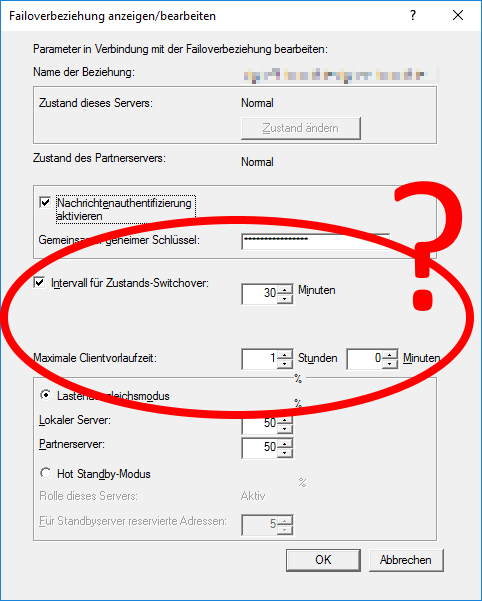

RedMoon-1973 0 Geschrieben 30. Oktober 2019 Melden Geschrieben 30. Oktober 2019 (bearbeitet) Hallo zusammen, mit dem Hintergedanken einen ausfallsicheren DHCP Dienst zu implementieren, habe ich in unserer Firma mit zwei WinServer2016 ein DHCP Failover implementiert. Da beide Server im selben Datacenter stehen, habe ich Loadbalancing genommen (wie von MS empfohlen). Leider habe ich damit keine Ausfallsicherheit, sondern eher Probleme erreicht. Am Montag morgen konnten einige Clients keine IP Adressen mehr bekommen, da war der Ärger groß. Bei der Prüfung habe ich festgestellt, dass das Failover in den "Partner Down" Status gegangen ist, da es am WE etwas Überlast auf dem Netzwerk gegeben hat. Eigentlich dachte ich, dass Failover genau so etwas abfängt. Also wenn ein DHCP Server weg ist, dass der andere einspringt und umgekehrt. Bei der Überprüfung der Konfiguration habe ich festgestellt, dass das automatische Switchover deaktiviert ist. Diese habe ich aktiviert und auf 30min. gesetzt. Leider kann ich die Einstellungen "Switchover" und "Clientvorlaufzeit" nicht genau interpretieren. Was genau bewirken diese Settings? Wieso kam der Partner Server nicht von selber wieder hoch, nachdem das Netzwerkproblem gelöst war? Was wäre hier in den Settings best practice für ein ausfallsicheres DHCP? Vielen Dank. bearbeitet 30. Oktober 2019 von RedMoon-1973

tesso 391 Geschrieben 1. November 2019 Melden Geschrieben 1. November 2019 Hier schon mal eine Erklärung https://kb.isc.org/docs/aa-00268 Hier der zweite https://docs.microsoft.com/en-us/previous-versions/windows/it-pro/windows-server-2012-r2-and-2012/dn338985(v%3Dws.11)
RedMoon-1973 0 Geschrieben 1. November 2019 Autor Melden Geschrieben 1. November 2019 Vielen Dank. Wenn ihr erlaubt dass ich zusammenfasse, denn die Links von @tesso haben mich noch mehr verwirrt (Danke für die Links) Clientvorlaufzeit: die Dauer eines Leases, die der "Slave" Server vergibt, im Fall dass der Master Server nicht erreichbar ist. Switchover: die Zeit, die abgewartet wird, bis der "Slave" Server den "Master" Server im Falle eines Ausfalls erneut kontaktiert Diese Funktionen würden aber in meinem Fall keinen Sinn machen, da ich ja Loadbalancing benutze und keinen Hot-Standby. Oh MS, wieso so kompliziert? Und wieso ist das nicht sauber dokumentiert?
