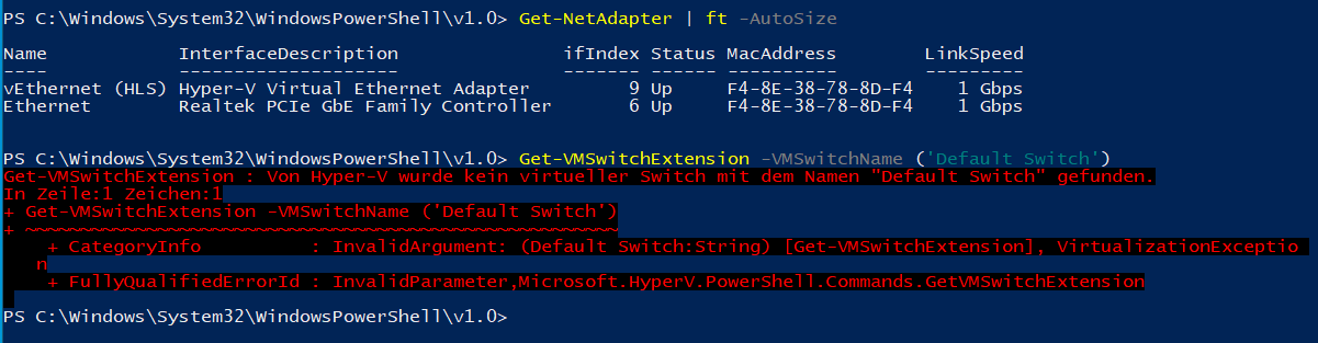

testperson 1.920 Geschrieben 23. Oktober 2019 Melden Geschrieben 23. Oktober 2019 Hi, was sagt denn die PowerShell dazu? Get-NetAdapter | ft -AutoSize Gruß Jan
KNL 0 Geschrieben 24. Oktober 2019 Autor Melden Geschrieben 24. Oktober 2019 Moin, hier die Meinung der Powershell ;) Mfg
testperson 1.920 Geschrieben 24. Oktober 2019 Melden Geschrieben 24. Oktober 2019 Hi, laut deinem Screenshot hast du einen vSwitch der vermutlich an die einzige NIC gebunden ist. An der Stelle kann dann der Default Switch ja auch nicht mehr, wie auch immer, erstellt werden, da nur eine physikalische NIC vorhanden ist und du pro pNIC nur einen vSwitch haben kannst. Hast du testweise den vSwitch HLS mal gelöscht und das System durchgebootet? Je nachdem was das Win10 sonst noch so tut, wäre der einfachste Weg vermutlich, das System komplett neu zu installieren. Gruß Jan
