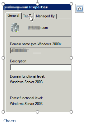

goat82 2 Geschrieben 15. Mai 2019 Autor Melden Geschrieben 15. Mai 2019 (bearbeitet) Ich dachte eigendlich das DFS seit 2003R2 eingeführter Standard ist aber wenn es nicht geht, dann soll es mir auch recht sein. DC1 wird also demoted und alle Metadaten gelöscht. Zudem der AD Eintrag aus dem AD gelöscht wenn dieser nicht automatisch entfernt werden sollte. Danach Forest raise, dann domain raise, dann FRS zu DFSS migration auf einem der neuen Dcs. Wenn möglich kann dann noch die SHares via Server Migrationstools 2003 vom alten Server auf einen enuen Server migriert werden. Dies habe ich noch nie gemacht, wird also eine kleine Herausforderung. Merkwürdig ist das am Server Forest und Domain Level 2003 angezeigt wird, siehe Bild. Ich sagte dem Kollegen er solle mal auf einem DC HKLM\SYSTEM\CurrentControlSet\Services\NTDS\Parameters\<Schema Version> checken. Er kam mit dem Wert 45 zurück. 45 ist eigendlich Server 2008. Wie kann das sein. Wenn ich 4 Dcs habe und einer davon ist 2003 und die anderen 3 2008R2 dann muss das Domain und Forest functional Level doch identisch sein, denn es ist doch eine Domaine und ein AD. Liege ich hier falsch? Domain/Forestprep macht man ja nicht alle Tage. Kann es hier zu Problemen kommen? Insbesondere mit Exchange2013? Das Schema wird ja auch aktualisiert. LG Goat bearbeitet 15. Mai 2019 von goat82
NorbertFe 2.375 Geschrieben 15. Mai 2019 Melden Geschrieben 15. Mai 2019 vor 31 Minuten schrieb goat82: Ich dachte eigendlich das DFS seit 2003R2 eingeführter Standard ist Klar, nur nicht fürs sysvol. vor 32 Minuten schrieb goat82: Merkwürdig ist das am Server Forest und Domain Level 2003 angezeigt wird, siehe Bild. Was ist daran merkwürdig?
goat82 2 Geschrieben 15. Mai 2019 Autor Melden Geschrieben 15. Mai 2019 (bearbeitet) nach dieser Liste: https://social.technet.microsoft.com/wiki/contents/articles/37395.active-directory-schema-versions.aspx hätte ich den Wert 30 für Server 2003 erwartet und nicht 44 oder 45. Was stimmt denn nun ? bearbeitet 15. Mai 2019 von goat82
