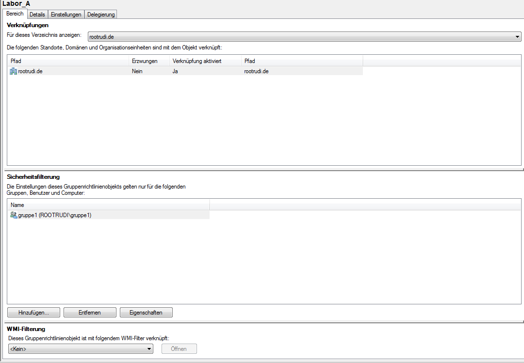

astradslme 0 Geschrieben 9. Februar 2018 Melden Geschrieben 9. Februar 2018 Liebe Community, ich versuche mich aktuell mit Gruppenrichtlinien (absoluter Neuling) und habe eine Frage zu folgendem Beispiel, welches mir nicht gelingen will. Ich habe zwei Gruppen: Gruppe1: Computer_A Computer_B Gruppe2: Computer_C Computer_D Ich möchte gerne eine GPO „Labor_A“ bzgl. Desktopverknüpfungen vornehmen. Ich habe eine Gruppenrichtlinie erzeugt und die benötigten Desktopverknüpfungen konfiguriert. Die Verknüpfungen werden wie gewünscht erstellt! Es handelt sich dabei um eine „Computer Konfiguration“, da später nur bestimmte Computer diese Verknüpfungen bekommen sollen. Nun möchte ich allerdings, dass die GPO "Labor_A" nur auf die Computer in „Gruppe1“ angewendet werden soll. Was wäre hierfür die richtige Konfiguration? Die Gruppenrichtlinie funktioniert nur, wenn die Authentifizierten Benutzer im Sicherheitsfilter eingetragen sind, allerdings dann für alle Computer! Versucht habe ich ebenfalls: Gruppe1 dem Sicherheitsfilter hinzugefügt und Authentifizierte Benutzer entfernet. Anschließend Authentifizierte Benutzer mit Leserecht zur Delegation hinzugefügt. Leider funktioniert dies nicht! Ich hoffe mir kann dabei jemand behilflich sein. Liebe Grüße Micha

astradslme 0 Geschrieben 9. Februar 2018 Autor Melden Geschrieben 9. Februar 2018 Ja das habe ich bereits getan. Gruppe1 zum Sicherheitsfilter hinzugefügt und Authentifizierte Benutzer entfernt. Leider kein Erfolg!
NorbertFe 2.376 Geschrieben 9. Februar 2018 Melden Geschrieben 9. Februar 2018 An welcher Stelle hast du sie denn hinzugefügt? Und der Computer ist Mitglied dieser Gruppe und wurde gebootet? Das hier kann’s eigentlich nicht sein, da die Computer die es betrifft ja lesen können: https://www.gruppenrichtlinien.de/artikel/sicherheitsfilterung-neu-erfunden-ms16-072-patchday-14062016/

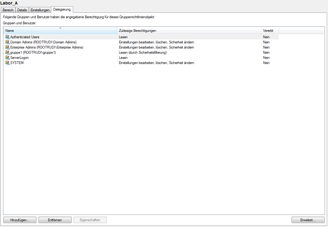

astradslme 0 Geschrieben 9. Februar 2018 Autor Melden Geschrieben 9. Februar 2018 (bearbeitet) Siehe Bilder. Ja Computer ist in der GruppeGenau und hochgefahren. DenArtikel habe ich auch gelesen. Eigentlich sollte dieses Problem nur Benutzer Konfigurationen betreffen? bearbeitet 9. Februar 2018 von astradslme . . .

Sunny61 846 Geschrieben 11. Februar 2018 Melden Geschrieben 11. Februar 2018 Darf die Gruppe1 auch das GPO 'übernehmen'? Das kann ich auf dem Screenshot nicht erkennen.
astradslme 0 Geschrieben 11. Februar 2018 Autor Melden Geschrieben 11. Februar 2018 (bearbeitet) Danke für deine Antwort, ich werde morgen alle gewünschten Informationen nachreichen. So also folgendes Ausgangsszenario: 1. GPO mit dem Namen "Labor_A" - Computerkonfiguration -> Einstellungen -> Windows-Einstellungen -> Verknüpfungen: Aktion "Erstellen". 2. Eine Sicherheitsgruppe mit dem Namen "Gruppe1", welche meine gewünschten Computer enthält. 3. GPO wurde auf höchster Ebene der Domäne verlinkt und folgende Sicherheitsfilter gesetzt: Bereich -> Sicherheitsfilterung -> gruppe1 Delegierung -> Authentifizierte Benutzer (Leserecht), gruppe1 (Lesen durch Sicherheitsfilter, Haken für "Gruppenrichtlinie übernhemen" ist gesetzt), Standardgruppen wie Domain Admins, Enterprise Admins, Server Logon, SYSTEM. Bei diesen Einstellungen sagt gpresult /v: Betriebssystem Microsoft (R) Windows (R) Gruppenrichtlinienergebnis-Tool v2.0 Copyright (C) Microsoft Corp. 1981-2001 Am 12.02.2018, um 07:48:00 erstellt RSOP-Daten f�r ROOTRUDI\User auf WINCLIENT02: Protokollmodus ----------------------------------------------------------------- Betriebssystemkonfiguration: Mitglied der Dom„ne/Arbeitsgruppe Betriebssystemversion: 6.1.7601 Standortname: Nicht zutreffend Zwischengespeichertes Profil:Nicht zutreffend Lokales Profil: C:\Users\User Langsame Verbindung? Nein BENUTZEREINSTELLUNGEN ---------------------- CN=User,CN=Users,DC=rootrudi,DC=de Letzte Gruppenrichtlinienanwendung: 12.02.2018, um 07:47:26 Gruppenrichtlinieanwendung von: dc2.rootrudi.de Schwellenwert f�r langsame Verbindung:500 kbps Dom„nenname: ROOTRUDI Dom„nentyp: Windows 2000 Angewendete Gruppenrichtlinienobjekte -------------------------------------- Default Domain Policy Time Source Folgende herausgefilterte Gruppenrichtlinien werden nicht angewendet. ---------------------------------------------------------------------- Labor_A Filterung: Verweigert (Sicherheit) Richtlinien der lokalen Gruppe Filterung: Nicht angewendet (Leer) Der Benutzer ist Mitglied der folgenden Sicherheitsgruppen ---------------------------------------------------------- Domain Users Jeder Benutzer INTERAKTIV KONSOLENANMELDUNG Authentifizierte Benutzer Diese Organisation LOKAL rzm Mittlere Verbindlichkeitsstufe Der Benutzer verf�gt �ber folgende Berechtigungen ------------------------------------------------- Richtlinienergebnissatz f�r Benutzer ------------------------------------- Vielen Dank! bearbeitet 12. Februar 2018 von astradslme Nachtrag
