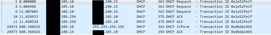

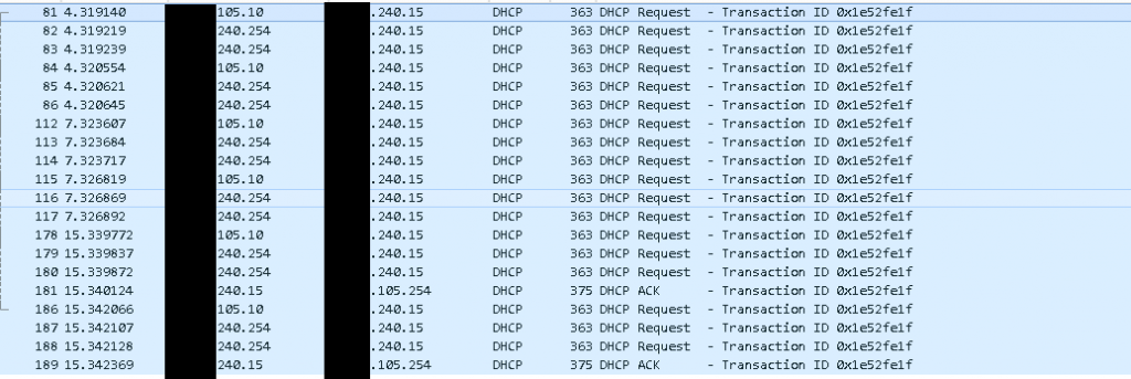

mamue85 10 Geschrieben 8. November 2016 Melden Geschrieben 8. November 2016 Hallo, folgendes Problem; Clients aus einem VLAN sollen über DHCP eine IP-Adresse bekommen. Der DHCP-Server steht nicht im selben VLAN. Der Client bekommt erst beim dritten Request eine Antwort vom Server. Aus einem Request vom Client werden am Server 6 Requests. Dadurch das der Client erst auf die dritte Anfrage eine Antwort bekommt, dauert die IP-Adressvorgabe sehr lange. Ist das normal das die Pakete durch das DHCP-Relay so gedoppelt werden. Als Anlage noch die Pakete vom Client & Server mit Wireshark. Vielleicht hat dazu jemand ein Idee und kann mir Wireshark-Logs erläutern. Grüße Markus

mamue85 10 Geschrieben 9. November 2016 Autor Melden Geschrieben 9. November 2016 Der DHCP Server ist ein 2012R2 Failover-Cluster (xx.xx.240.15). Client (xx.xx.105.10) ist egal, sind alles Windows 7 PC's. Die xx.240.254 ist das Gateway.

mamue85 10 Geschrieben 10. November 2016 Autor Melden Geschrieben 10. November 2016 Den Hotfixe habe ich gestestet. problem besteht weiterhin. Ich habe jetzt auch mal mit einem 2012 R2 als Client getestet, da besteht das Problem weiterhin. Ist es denn normal das die Requests vom Client (xx.xx.105.10) durch das DHCP-Relay so gedoppelt werden?
tesso 389 Geschrieben 10. November 2016 Melden Geschrieben 10. November 2016 Hast du am Switch beide IPhelper Adressen hinterlegt? Dann dürfte das Verhalten normal sein.
NorbertFe 2.294 Geschrieben 10. November 2016 Melden Geschrieben 10. November 2016 Vor allem müssen beide eingetragen werden.
mamue85 10 Geschrieben 10. November 2016 Autor Melden Geschrieben 10. November 2016 Das heißt es ist richtig so, dass die Requests durch den IP-Helper gedoppelt werden?
