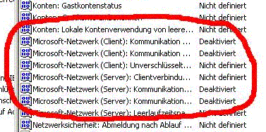

Necron 71 Geschrieben 20. Dezember 2003 Melden Geschrieben 20. Dezember 2003 Hallo Zusammen, im Ereignisprotokoll meines W2k3 Server erscheinen 2 Ereignismeldungen, wofür ich keine Lösung habe. Ereignis-ID: 1058 Quelle: Userenv Auf die Datei gpt.ini des Gruppenrichtlinienobjekts CN={31B2F340-016D-11D2-945F-00C04FB984F9},CN=Policies,CN=System,DC=network,DC=local kann nicht zugegriffen werden. Die Datei muss im Pfad <\\network.local\sysvol\network.local\Policies\{31B2F340-016D-11D2-945F-00C04FB984F9}\gpt.ini> vorhanden sein. (Das Netzlaufwerk ist nicht erreichbar. Weitere Informationen über die Behebung von Netzwerkproblemen finden Sie in der Windows-Hilfe. ). Die Verarbeitung der Gruppenrichtlinie wird abgebrochen. Ereignis-ID: 1030 Quelle: Userenv Die Abfrage der Liste der Gruppenrichtlinienobjekte ist fehlgeschlagen. Überprüfen Sie das Ereignisprotokoll auf frühere Fehlermeldungen des Richtlinienmoduls, die die Ursache für dieses Problem beschreiben. Unter http://www.eventid.net hab ich schon nachgeschaut doch deren Lösungsvorschläge haben mir nicht geholfen. Weiß einer von euch wie ich diese Meldungen wegbekomme?
thorgood 10 Geschrieben 20. Dezember 2003 Melden Geschrieben 20. Dezember 2003 Hallo Necron, kannst du die "Default Domain Policy" öffnen und bearbeiten oder gibst die wirklich nicht mehr. thorgood
Necron 71 Geschrieben 21. Dezember 2003 Autor Melden Geschrieben 21. Dezember 2003 Der Fehler tritt ungefähr nach einer Stunde auf, wenn der Server läuft. Davor kann ich die Default Domain Policy ohne Probleme bearbeiten, nach der Fehlermeldung nicht mehr. Obwohl die Datei in dem Verzeichnis vorhanden ist. Könnte es damit was zu tun haben das ich NetBIOS over TCP/IP deaktiviert habe? Oder liegt es an folgender Einstellung:

blub 115 Geschrieben 21. Dezember 2003 Melden Geschrieben 21. Dezember 2003 Es heisst nicht umsonst: Finger weg von den Default Policies! Setz dort mal alles wieder auf den Orginalzustand und schau obs dann funktioniert.. cu blub

Necron 71 Geschrieben 22. Dezember 2003 Autor Melden Geschrieben 22. Dezember 2003 Original geschrieben von blub Es heisst nicht umsonst: Finger weg von den Default Policies! Setz dort mal alles wieder auf den Orginalzustand und schau obs dann funktioniert.. cu blub @blub Wie setze ich denn alles wieder auf den Originalzustand zurück?
blub 115 Geschrieben 22. Dezember 2003 Melden Geschrieben 22. Dezember 2003 wenn du nicht mehr weisst, was du verdrehst hast, dann musst du wohl parallel eine neue Domäne installieren und die Einstellungen zwischen orginal und verdreht vergleichen. Mir ist jetzt kein Dokument bekannt, in dem alle Defaulteinstellungen aufgelistet sind. Genau deswegen soll man diese Default-Policys auch unverändert lassen. Dann kann man schnell alle Policys ausser den Defaults disablen, um zu sehen, ob danach ein Problem noch auftritt oder nicht. cu blub
Necron 71 Geschrieben 22. Dezember 2003 Autor Melden Geschrieben 22. Dezember 2003 Ich hab ja das nur verändert, was oben im Screenshot zu sehen ist. Aber ich kann mich an die Default Einstellungen nicht mehr erinnern. [edit] Hab in der Windowshilfe die Voreinstellungen gefunden, mal schaun ob der Fehler nach der Rücksetzung noch auftritt. [/edit]
