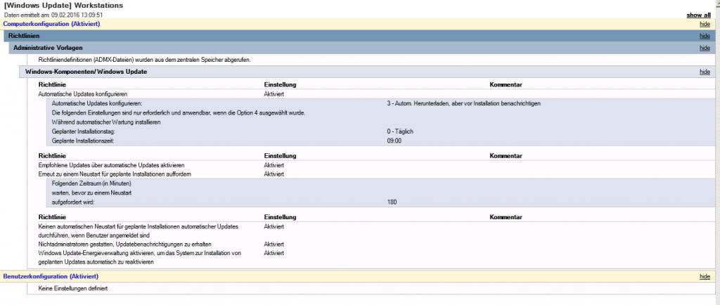

pz6j89 10 Geschrieben 9. Februar 2016 Autor Melden Geschrieben 9. Februar 2016 Hi. Habe die aktuellen Einstellungen für unsere Win XP (ja da haben wir noch einen *g*) und 7 Rechner als Screenshot angehängt. Auf die Windows 10 Update Einstellungen scheint das keinen Effekt zu haben. Gruss Oli
Sunny61 846 Geschrieben 9. Februar 2016 Melden Geschrieben 9. Februar 2016 Zwei Dinge: Verabschiede dich von Option 3 für Benutzer. Option 4 ist die einzig richtige Einstellung. Zweitens fehlt dir eine Benutzereinstellung. Sieh dir bitte die zweite Benutzereinstellung aus diesem Beispiel-GPO an: http://www.wsus.de/images/WSUSGPO.png Die mußt Du auf die Benutzer wirken lassen, dann bekommen sie vom Update nichts mit. Zusätzlich solltest Du die Einstellungen für W10 auch entweder mit einem W10-Client durchführen, oder Du erstellst dir einen Central Store und kopierst dort die ADM-Templates hinein. Weiters solltest Du auch die neu hinzugekommenen Einstellungen für W10 setzen. Keine Angst, ein XP kann oder W7 kann damit dann nichts anfangen und ignoriert die Einstellungen. Central Store: http://www.gpanswers.com/how-to-make-the-ultimate-admx-central-store/ http://www.gruppenrichtlinien.de/artikel/central-store-fuer-administrative-vorlagen/ Wie willst Du denn die Rechner um 3 Uhr dazu bringen die Updates zu installieren? Laufen die Rechner bei euch 24 Stunden durch?
pz6j89 10 Geschrieben 9. Februar 2016 Autor Melden Geschrieben 9. Februar 2016 Servus. Ich schaue mir die Benutzereinstellungen mal an. Wobei es für mich kein Problem darstellt ob die User die Benachrichtigung bekommen oder nicht. Habe ich nicht durch die Domänencontroller schon einen Central Store (dort sind auch die ADM für WIndows 10 drin)? Mit 3 Uhr bzw. 9 Uhr hatte ich dass so dass bei XP und 7 der Neustart nicht irgendwann mitten am Tag stattfindet und die Updates meistens beim Herunterfahren installiert wurden bzw ein Hinweis kam das man Neustarten soll. Das konnte man dann auch verschieben, aber bei dem bei uns aufgetretenen Fall kam nur die Meldung dass das System nun neu startet und das tat es auch. Ohne die Möglichkeit den Neustart zu verschieben, Ich will eigentlich nur verhindern dass irgendwann mitten während der Arbeit ein Neustart durchgeführt wird und die Updates am Besten nur beim Herunterfahren installiert werden.
Sunny61 846 Geschrieben 9. Februar 2016 Melden Geschrieben 9. Februar 2016 Ich will eigentlich nur verhindern dass irgendwann mitten während der Arbeit ein Neustart durchgeführt wird und die Updates am Besten nur beim Herunterfahren installiert werden. Dann stell um auf die Option 4 und setz die zweite Benutzereinstellung aus dem Beispiel-GPO. Der Benutzer kriegt dann nichts mehr mit, es ist absolut silent alles. Ob Du schon einen Central Store hast, weiß ich nicht. Du hast auf jeden Fall nicht automatisch einen Central Store, wenn Du einen DC im Einsatz hast. Lies dir den Artikel auf Gruppenrichtlinien.de durch, dann weißt Du ob du einen Central Store hast oder nicht.
