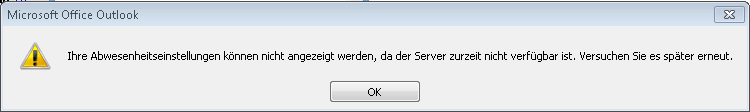

JoeJedermann 0 Geschrieben 11. Oktober 2015 Melden Geschrieben 11. Oktober 2015 Hallo zusammen, ich habe mal wieder mit den Nachwehen einer Exchangemigration zu kämpfen. -Es ist wieder eine Transition von 2007 auf 2010. -Problem besteht ausschliesslich bei Outlook 2007 Clients. "Ihre Abwesenheitseinstellungen können nicht angezeigt werden, da der Server zur Zeit nicht verfügbar ist" -Über OWA und bei 2003/2010 Outlook Clients funktioniert es. -Über Anregungen oder Denkanstöße würde ich mich freuen! VG
Sunny61 834 Geschrieben 11. Oktober 2015 Melden Geschrieben 11. Oktober 2015 Hier geht es zwar um Exchange 2007, aber das Prinzip hilft: http://bent-blog.de/abwesenheitsassistent-unter-outlook-2007-in-verbindung-mit-exchange-2007-funktioniert-nicht/
Beste Lösung JoeJedermann 0 Geschrieben 30. Oktober 2015 Autor Beste Lösung Melden Geschrieben 30. Oktober 2015 Nur zur info: war ein Problem mit den Webservices bzw deren virtuellen Verzeichnissen, aber danke für die Antwort!
NorbertFe 2.291 Geschrieben 30. Oktober 2015 Melden Geschrieben 30. Oktober 2015 Die Frage nach den internal/externalURL Settings kommt gefühlt alle 2h im Moment. Alle aufgewacht und migrieren langsam? ;)
