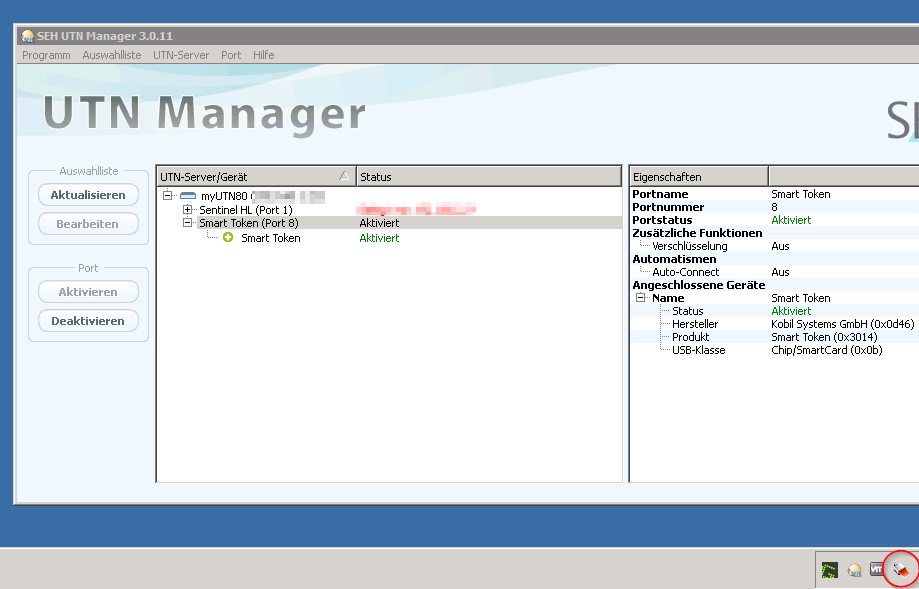

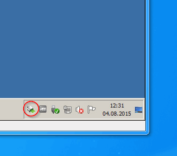

himself85 0 Geschrieben 4. August 2015 Melden Geschrieben 4. August 2015 Guten Tag, ich habe mir einen SEH myUTM80 DongleSwitch gekauft, um unter anderem unsere Datev Sticks in unserer Vmware Umgebung benutzen zu können. Auf dem ESX Server läuft für die Personalabteilung ein TerminalServer. Nun möchte ich einen Datev mIdentity Stick in die Session eines Benutzers einbinden. Das funktioniert aber nicht richtig. Der Stick wird nämlich immer auf der VM Console eingebunden. Sobald ich mich aber über RDP als Benutzer an dem TerminalServer anmelde, wird der Stick nicht richtig an den Benutzer durchgereicht. Leider habe ich in der myUTM80 Doku keine Problemlösung dafür gefunden. Kann hier jemand helfen? Viele Grüße himself85
testperson 1.962 Geschrieben 4. August 2015 Melden Geschrieben 4. August 2015 Hi, genau dafür ist der Dongle Server da, den Stick in die Konsolen-Sitzung zu bekommen. Die personenbezogen mIDentitys / Smart Cards gehören an den entsprechenden Client angeschlossen und in die Session verbunden. Gruß Jan
himself85 0 Geschrieben 4. August 2015 Autor Melden Geschrieben 4. August 2015 Der personenbezogene mIdentity Stick steckt aktuell im DongleServer Wird nun in der TerminalServer Session der Dongle Aktiviert, wird dieser nicht in der TerminalSession des Benutzers aktiviert, sondern auf der Console.
testperson 1.962 Geschrieben 4. August 2015 Melden Geschrieben 4. August 2015 Aus welchem Grund steckt der personalisierte Stick im Dongle Server? Wenn der unbedingt im Dongle Server stecken muss / soll (was meiner Meinung nach genau keinen Sinn ergibt), dann musst du Ihn mit dem UTN Manager auf den entsprechenden Client verbinden und von dort mit in die Terminalsession mappen. Der UTN Service wird als Dienst im System-Konto laufen. Daher wirst du in der User Session auch nicht an den Dongle dran kommen.
Nobbyaushb 1.661 Geschrieben 4. August 2015 Melden Geschrieben 4. August 2015 Der UTN ist doch für den Smarcard-ID vom Server, auf dem auch der Lizenz-Server bzw. der Kommunikations-Server läuft. Die User-Smartcards werden durch die TS-Session durchgereicht, dazu musst du das natürlich am TS (egal ob virtuell oder physisch) freischalten. Läuft bei mir völlig Stressfrei, allerdings alles unter Hyper-V ;)
himself85 0 Geschrieben 4. August 2015 Autor Melden Geschrieben 4. August 2015 Alles klar, danke vorerst für eure Hilfe!
