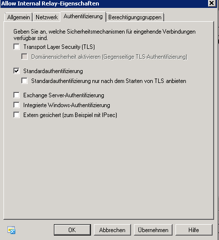

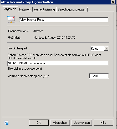

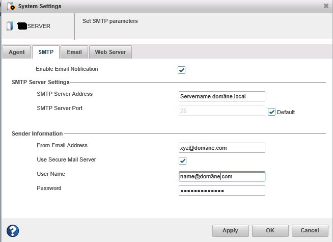

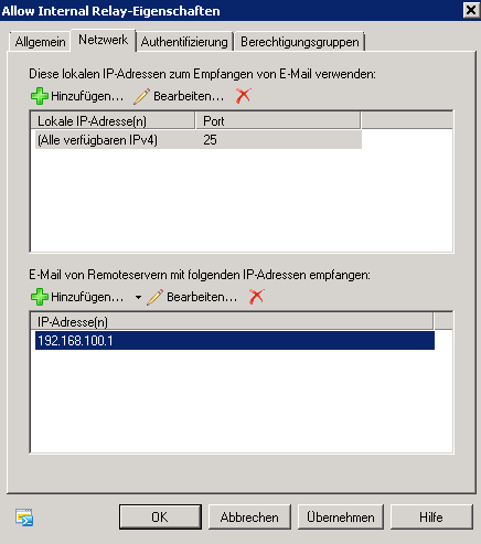

renegat 0 Geschrieben 3. August 2015 Melden Geschrieben 3. August 2015 (bearbeitet) Folgende Aufgabe habe ich und komme nicht weiter: Ich hab den Adaptec 6405E Controller und möchte mir dort die EMail Notification einrichten um nicht jeden Tag manuell nachzuschauen ob alles OK ist. Da wir einen Exchange 2010 in unserer Domäne betreiben sollte dies kein Problem sein aber nach gefühlt 1000 Versuchen in allen Variationsmöglichkeiten und einer zerbissenen Tastatur poste ich hier meinen Kummer. Ich habe einen internen SMTP-Relay erstellt für anonyme Benutzer, im Grunde nach dieser Anleitung: https://www.frankysweb.de/exchange-20102007-relay-ohne-authentifizierung-erlauben/ Aber es funktioniert nicht, jedesmal steht da "Email not sent" Firewall ist aus (hat andere Gründe). Im Anhang eine Grafik der Einstellungen die ich bei den SMTP Einstellungen in MaxView Storage Manager vorgenommen habe. Im Empfangskonnector der Serverkonfiguration, des Hub-Transports steht bei Allgemein nur der Server, Authentifizierung nur die Standard Authentifizierung und beiBerechtigungsgruppen : Anonyme Benutzer. Siehe Grafiken 6-8 Und den Befehl habe ich ebenfalls angesetzt: Get-ReceiveConnector „Allow Internal Relay“ | Add-ADPermission -User „NT-Autorität\Anonymous-Anmeldung“ -ExtendedRights „Ms-Exch-SMTP-Accept-Any-Recipient“ Und trotzdem gehts nicht... Habt ihr eine Idee wo der Fehler ist? Bin ich zu ungeduldig und hätte erst den Replikationsintervall des MX abwarten müssen? Gruß Bob bearbeitet 3. August 2015 von renegat
testperson 1.962 Geschrieben 3. August 2015 Melden Geschrieben 3. August 2015 Hi, du möchtest ohne Authentifizierung senden, gibts aber Username und Passwort an? Der Controller soll eine verschlüsselte Verbindung zum Exchange aufbauen, dieser bietet aber kein TLS an? Aktivere mal das SMTP Logging auf dem Empfangsconector und gucke nach, was klemmt. Gruß Jan
renegat 0 Geschrieben 3. August 2015 Autor Melden Geschrieben 3. August 2015 Moin, Moin, Habe es sowohl mit und auch ohne Usernamen probiert, der Screeny ist noch mit Usernamen. Gleiches bei der Authentifizierung, habe es mit allen verfügbaren varianten probiert. Also auch mit TLS. Wo geht denn hervor das der Controller eine verschlüsselte Verbindung aufbauen soll? "Use secure Mail Server" bezieht sich doch nur auf eine Authentifizierung, das die auch TLS bzw. Verschlüsselung voraussetzt war mir so nicht bewusst aber habe es wie gesagt auch mit TLS probiert mit gleichem Ergebnis. Auch hatte ich schon Ports in Verdacht aber die Firewall auf dem Server ist aus ( Routerfirewall ist an). Checke dann erst die SMTP Logs, mal schauen ob es die Situation erhellt. Gruß Bob
