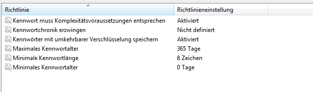

zeus-cu 10 Geschrieben 16. Dezember 2013 Melden Geschrieben 16. Dezember 2013 Hallo Forum, obwohl wir in der Default-Domain Policy eine Kennwortrichtline (s. Domain-Policy.png) festgelegt haben, greift diese einfach nicht. Bei einem Aufruf von gpresult auf einem beliebigen Client wird aber angezeigt, dass die Default Domain Policy geladen wurde. Ich hatte auch schon den Verdacht, dass die Policy von einer Anderen überschrieben wird, habe allerdings nichts finden können. Beim Domain-Admin zieht nur die Default-Policy. Wenn ich mich am Domain-Controller als Administrator anmelde und dann den lokalen gpedit.msc aufrufe, sehe ich nicht die eingestellte Kennwortrichtlinie. (s. Lokale-Einstellung.png) Hat einer noch eine Idee an was das liegen könnte? Die Kennwortrichtline, die momentan eingestellt ist, stammt noch aus Zeiten wo unsere Domäne auf NT4 lief. Mittlerweile ist sie allerdings auf 2008. Gruß Klaus

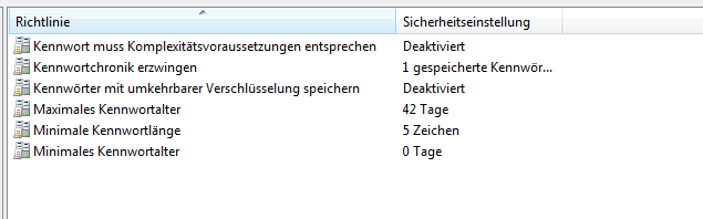

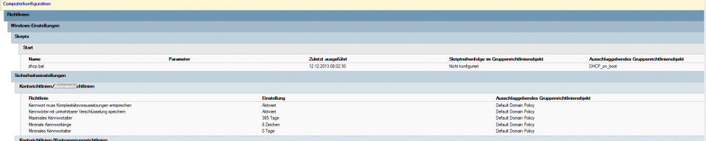

zeus-cu 10 Geschrieben 16. Dezember 2013 Autor Melden Geschrieben 16. Dezember 2013 (bearbeitet) Hallo Norbert, die Kennwortrichtlinie in der Default-Domain-Policy zieht definitiv nicht, weil weder die Kennwortkompläxität, Länge noch Haltbarkeit stimmen. Die Benutzer werden nach wie vor nach 42 Tagen aufgefordert ihr Passwort zu ändern. Mit "net user xxxx /domain" auf der Shell für meinen Benutzer wird folgendes ausgegeben: Letztes Setzen des Kennworts 11.12.2013 13:24:21Kennwort läuft ab 22.01.2014 13:24:21Kennwort änderbar 11.12.2013 13:24:21Kennwort erforderlich JaBenutzer kann Kennwort ändern Ja Dies entspricht genau dessen, was im lokalen gpedit.msc angezeigt wird. Bestimmt findet man die Einstellungen der Default-Domän-Policy irgendwo in der lokalen Registry. Weiß Du wo ich da nachsehen kann? Hab noch ein Screenshot von gpresult /H beigefügt. Da sieht alles gut aus. Gruß Klaus bearbeitet 16. Dezember 2013 von zeus-cu

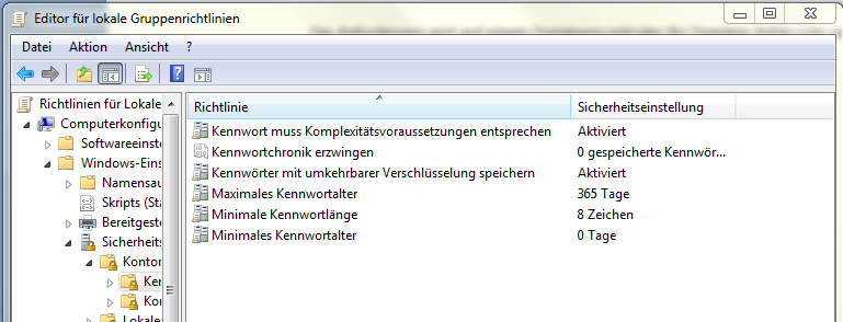

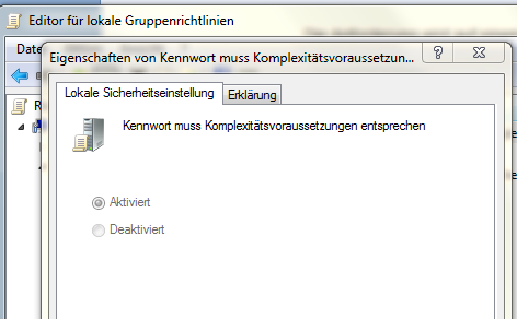

zeus-cu 10 Geschrieben 19. Dezember 2013 Autor Melden Geschrieben 19. Dezember 2013 (bearbeitet) So habe jetzt in der Default Domain Policy die Kennwort Richtlinie gelöscht und eine weitere GPO auf die Domain gesetzt mit höherer Prio. Dann habe ich die GPO wieder gelöscht die Kennwortrichtline in der Default Domain Policy wieder eingetragen und jetzt wird sie beim Aufruf von net accounts /domain auch angezeigt. Very strange : net accounts /domainDie Anforderung wird auf einem Domänencontroller für Domäne xxxx.com verarbeitet.Abmelden erzwingen nach: NieMinimales Kennwortalter (Tage): 0Maximales Kennwortalter (Tage): 365Minimale Kennwortlänge: 8Länge der Kennwortchronik: 1Sperrschwelle: NieSperrdauer (Minuten): 30Sperrüberprüfungsfenster (Minuten): 30Rolle des Computers: PRIMÄR Was mich jetzt allerdings sehr wurndert ist die Tatsache, das die lokale Kennwortrichtlinie (beim Aufruf von gpoedit.msc) jetzt ebenfalls dies Werte hat, die in der Default Domain Policy eingestellt sind. (s. Anlagen) D.h. ich kann jetzt keine lokalen User auf dem Client mit einem einfachen Passwort anlegen. Zudem ist die lokale Kennwortrichtlinie ausgegraut. Ich kann nichts an ihr ändern, auch nicht wenn ich mich nur lokal anmelde. Ist das so beabsichtigt? Gruß Klaus bearbeitet 19. Dezember 2013 von zeus-cu

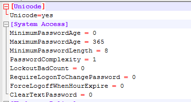

zeus-cu 10 Geschrieben 16. Januar 2014 Autor Melden Geschrieben 16. Januar 2014 So ich glaube ich komme dem Fehler näher. Auf unseren beiden DCs wird angezeigt, dass die Versionsnummer der Default-Domain Policy im Sysvol von der Versionsnummer im AD abweicht: UserVersion : AD Version: 8, SysVol Version: 8ComputerVersion : AD Version: 144, SysVol Version: 143 Dazu kommt dann noch, wenn ich mir die Default Domain Policy auf den beiden DC im sysvol ansehe, steht auf dem einen DC das maximale Passwortalter von 42 Tagen, auf dem Anderen 365 Tage (so wie es sein soll) Allerdings hat die Default Domain Policy im Sysvol der beiden DC die gleiche Versionsnummer aber mit offensichtlich unterschiedlichen Inhalten. Darf man das von Hand beheben, also die GPO von einem DC aus dem sysvol auf den anderen kopieren und dann noch die Versionsnummer mit dem im AD anpassen? Also mit Notpad in der GPT.ini rumfummeln? Gruß Klaus
