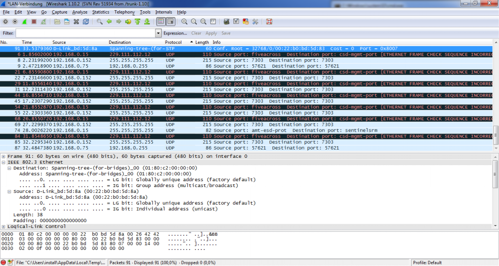

Gu4rdi4n 80 Geschrieben 9. Oktober 2013 Melden Geschrieben 9. Oktober 2013 (bearbeitet) Hi, ich habe an einem W7 client ein seltsames phänomen: Vorweg: Der Laptop wurde bereits neu installiert und direkt danach nur mit installiertem Netzwerkkartentreiber getestet Unter Ubuntu tritt das Problem nicht auf! Problem: Ich Pinge das Gateway an. Die ersten paar sekunden nach dem Aktivieren der LAN Verbindung kommen die Pakete mit < 1 ms an. nach ca 10 Sekunden fängt es an, dass der Ping mal zwischen > 1 ms, dann mal 400 ms, dann mal 70 ms usw. schwankt. Ich habe das gleiche an verschiedenen Switches und an verschiedenen Rechnern getestet. Betroffen ist nur dieser eine Client! Ich hab Wireshark laufen lassen und folgendes festgestellt: Über einen Zeitraum von 20 Sekunden ist am Laptop und am anderen PC so ziemlich alles identisch, was an paketen ankommt, bis auf folgendes: Beim UDP protokoll zeigt sich dieses Bild (anhang) Zwischen den UDP frames sind immer wieder Source port: fiveacross Destination Port: csd-mgmt-port [ETHERNET FRAME CHECK SEQUENCE INCORRECT] Ich gehe mal davon aus, dass das die auslöser für die hohen Pingzeiten sind. Liege ich richtig? bearbeitet 9. Oktober 2013 von Gu4rdi4n
