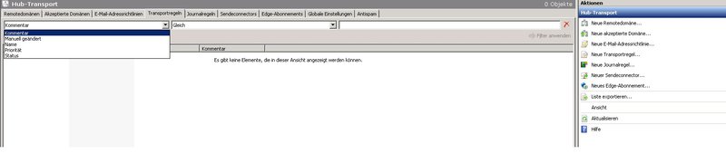

Michi777 12 Geschrieben 1. Oktober 2012 Melden Geschrieben 1. Oktober 2012 Liebe Community! wir haben eine Fortigate Firewall im Einsatz, welche vermutliche SPAM Mails im Betreff mit ***SPAM*** verändert, damit man diese gleich sieht. Ich möchte, dass alle ***SPAM*** Mails bei jedem Mitarbeiter in den Junk Mail Ordner kommen und nicht in den Posteingang... Das schreit nach einer Regel (wie man sie selbst im Outlook machen kann), welche wie folgt lautet: Betreff enthält ***SPAM*** wird in Ordner Junk Mail geschickt; Da das natürlich serverseitig verwaltet werden soll und nicht bei jedem Client local sein soll, wollte ich fragen wo ich dies beim Exchange Server definieren kann. Mit Transportrollen bin ich nicht weitergekommen. Vielen Dank! Greetz

Michi777 12 Geschrieben 1. Oktober 2012 Autor Melden Geschrieben 1. Oktober 2012 ja das mit der Transportregel klingt für mich auch am Einleuchtendsten und ich wollte dies auch so machen, kann aber keinen kscheiden Filter erstellen, da nur Name, Priorität und Name als Auswahlspräfix vorhanden sind, nicht Betreff enthält...; Siehe Screenshot! Wie kriege ich das also richtig hin, was mache ich falsch? Greetz

Michi777 12 Geschrieben 1. Oktober 2012 Autor Melden Geschrieben 1. Oktober 2012 Ok, habe ich nun geschafft. Der Punkt Neue Transportregel erstellen war nicht sichtbar und ich bin immer nur auf Filter erstellen gegangen. Danke und LG
