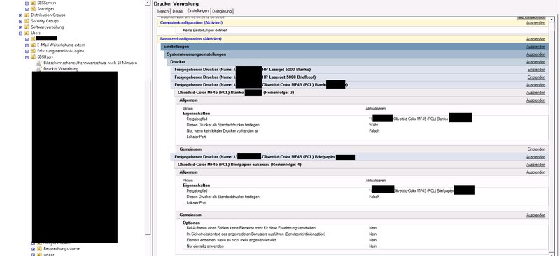

Gu4rdi4n 80 Geschrieben 3. Mai 2012 Melden Geschrieben 3. Mai 2012 Hallo an alle, mal wieder :) Ich habe ein Problem mit der Automatischen Verteilung von Software und Druckern. Kommen wir zunächst mal zur Software: Ich habe unter 5 Testrechnern 4 Rechner, die alle meine erstellten MSI Pakete gezogen haben. Einer weigert sich strikt auch nur ansatzweise so ein Paket zu ziehen. Ich habe eine GPO erstellt: Der betroffene Computer ist wie die anderen auch in einer Gruppe, in der die Computerobjekte Mitglied sind. jemand eine idee wie man den PC zwingen kann die Software zu ziehen? gpupdate /force hab ich schon versucht. Zweites Problem: Druckerverteilung. Ich habe ebenfalls per GPO Drucker verteilen lassen. Hier gibt es 2 Test PC's. Einen XP Client und einen W7 pro x32 Der XP Client (der die Software nicht zieht) hat von 4 möglichen Druckern 3 stück installiert. Der W7 Client hat einen von 4 installiert. Hier die GPO: Der W7 Client hat von oben den ersten Drucker nicht installiert. Den Rest nicht. Der XP Client hat alle bis auf den Letzten installiert (falls das eine wichtige Info ist) Ich hoffe ihr könnt mir weiterhelfen!

Sunny61 846 Geschrieben 3. Mai 2012 Melden Geschrieben 3. Mai 2012 Ich habe ebenfalls per GPO Drucker verteilen lassen. Hier gibt es 2 Test PC's. Einen XP Client und einen W7 pro x32 Der XP Client (der die Software nicht zieht) hat von 4 möglichen Druckern 3 stück installiert. Der W7 Client hat einen von 4 installiert. Hier die GPO: Die Anhänge mußt Du durch die Moderatoren freischalten lassen. Der W7 Client hat von oben den ersten Drucker nicht installiert. Den Rest nicht. Der XP Client hat alle bis auf den Letzten installiert (falls das eine wichtige Info ist) Und auch wieder die Frage nach Fehlermeldungen im Ereignisprotokoll auf den Clients. Evtl. hilft dir auch dieser Artikel weiter: faq-o-matic.net » Drucken unter Windows 7 in der Domäne

Gu4rdi4n 80 Geschrieben 3. Mai 2012 Autor Melden Geschrieben 3. Mai 2012 Danke! Software Problem: Die beiden GPO Einstellungen auf punkt 36 in der GPO FAQ haben geholfen! Drucker Problem: Winows 7 sagt mir dass der 2. Drucker unbekannt ist und die Drucker 3 und 4 keine passenden Treiber onboard haben (manuell installieren geht, die richtigen Treiber sind auf dem Server hinterlegt) Windows XP sagt mir gar nichts. Weder im Eventlog noch bei gpresult.
Sunny61 846 Geschrieben 3. Mai 2012 Melden Geschrieben 3. Mai 2012 Danke! Software Problem: Die beiden GPO Einstellungen auf punkt 36 in der GPO FAQ haben geholfen! Freut mich für Dich und Danke für die Rückmeldung. ;) Drucker Problem: Winows 7 sagt mir dass der 2. Drucker unbekannt ist und die Drucker 3 und 4 keine passenden Treiber onboard haben (manuell installieren geht, die richtigen Treiber sind auf dem Server hinterlegt) Die Treiber für die uns unbekannten Drucker 3 und 4 sind auf dem Printserver installiert? faq-o-matic.net » Windows-Druckserver: Treiber für 32- und 64-Bit-Clients Oder ist das W7 32 Bit und der Printserver eine 64Bit Maschine? Windows XP sagt mir gar nichts. Weder im Eventlog noch bei gpresult. Dann ist vermutlich KB943729 nicht installiert: CSE, GPP, RSAT - Remote Server Admistration Tool und die neue GPMC
Gu4rdi4n 80 Geschrieben 3. Mai 2012 Autor Melden Geschrieben 3. Mai 2012 Also der Server ist ein Windows SBS 2008 Standard x64 Der Client ein Windows 7 x32 Hier mal die Config des Druckers: (ist bei den anderen genauso eingestellt) Der XP Client wird gerade geupdated. Ich melde dann nochmal!

Gu4rdi4n 80 Geschrieben 10. Mai 2012 Autor Melden Geschrieben 10. Mai 2012 Ja, der Fehler war folgender: Das Benutzer "HP LaserJet 5000 Briefkopf"-Einstellungselement im Gruppenrichtlinienobjekt "Drucker Verwaltung {0E1CB00D-2B8D-447F-BE4E-307B6A798A83}" wurde nicht übernommen, da ein Fehler mit Fehlercode "0x8007007b Die Syntax für den Dateinamen, Verzeichnisnamen oder die Datenträgerbezeichnung ist falsch." Dieser Fehler wurde unterdrückt. aufgetreten ist. Ich habe in meinem Übereifer vergessen, dass ich an einem SBS sitze, der mir eigentlich ja die ganze Arbeit abnimmt :rolleyes: Anstatt einfach Rechtsklick auf den Drucker -> Mit Gruppenrichtlinie bereitstellen habe ich es versucht selbst zu erstellen, was mein Fehler war ;) Richtiger Pfad für die einstellungen: Benutzerkonfiguration -> Richtlinien -> Windows Einstellungen -> Druckerverbindungen Falscher Pfad für die Einstellungen: Benutzerkonfiguration -> Einstellungen -> Systemsteuerungseinstellungen -> Drucker
