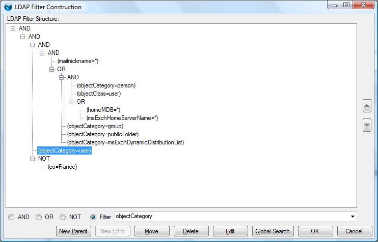

P.Foeckeler 11 Geschrieben 11. November 2011 Melden Geschrieben 11. November 2011 Hallo, ich habe Deinen Filter mal innerhalb des LDAP Admin Tools "LEX - The LDAP Explorer" (ttp://www.ldapexplorer.com) in eine hierarchische grafische Struktur bringen lassen, dabei werden Deine Probleme leicht sichtbar: Mehrere Probleme: 1) Der von mir markierte Filter-Teil (objectCategory=user) ist mit einem AND mit allem anderen verbunden, da nutzt es dann nichts mehr, wenn du noch zusätzlich weiter unten in der Hierarchie Gruppen, Public Folder und Dynamische Verteilerlisten sehen willst..... also dieser Teil sollte raus aus dem Filter.... der führt übrigens dazu dass du nur noch kontakte siehst, denn die haben die Eigenschaft "objectCategory=person" :) 2) Doppelt gemoppelt: (mailNickname=*) bedeutet: Ich will nur Mail-Aktivierte Objekte sehen. MAil-aktivierte Objekte in einer Exchange-Umgebung sind dann genau User, Gruppen, DynDLs, Public Folder, Kontakte....weiter unten versuchst du all diese Typen nochmal extra im Filter aufzuführen, das ist sehr sehr umständlich.. 3) Nochmal doppelt gemoppelt: Der Part mit (homeMDB=*)(msExchangeHomeserverName=*) bedeutet: "Bitte nur Mail-aktivierte Benutzer mit Postfach, du hattest ja aber bereits vorher dmit (mailNickname=*) die Benutzer ohne Postfach ausgeschlossen.... Probiers mal mit diesem Filter: (&(mailnickname=*)(!(co=France))) Der bedeutet: "Alle Mail-aktivierten Objekte, außer denen in Frankreich." Wenn das nicht reicht und du z.B. brauchst "Alle Mail-aktivierten Objekte, außer den USERN in Frankreich", dann muss man nochmal was ändern dann melde Dich. Aber ansonsten kann ich Nils nur beipflichten, dass du ungenau spezifiziert hast, WAS genau du im Filter sehen willst.. :) Und überhaupt, in Zukunft hier: LEX Tutorial : Building LDAP Filters Gruß, Philipp
da_andy 10 Geschrieben 22. Dezember 2011 Autor Melden Geschrieben 22. Dezember 2011 (bearbeitet) Hallo. Erstmal Vielen dank P.Foeckeler für deine Hilfe. Tut mir leid, dass ich so lange nicht geantwortet habe. Musste mich mit anderen Aufgaben beschäftigen. Aber so ganz hab ich das wohl immer noch nicht verstanden. Der aktuelle Stand: Es gibt ein Hauptadressbuch (in diesem fall heißt es FIRMA) in dem alle Kontakte welche auf unserem exchange server angelegt sind enthalten sein sollen, AUSSER Frankreich und Projekte. (hier komm ich einfach nicht weiter, da egal was ich mache die Abteilungen, wie vorher geschrieben ausgeblendet werden) Unter dem Adressbuch FIRMA sollen dann die 2 Adressbücher Frankreich und Projekte sein. Hier habe ich es ganz einfach geschaft alle Kontakte welche von Frankreich kommen rauszufiltern. Bin echt planlos wie ich das Hauptadressbuch FIRMA richtig konfiguriere. Obwohl ihr mir, denke ich mal ;D , sehr gute Hinweise gegeben habt. Gruß Andreas bearbeitet 22. Dezember 2011 von da_andy bild
