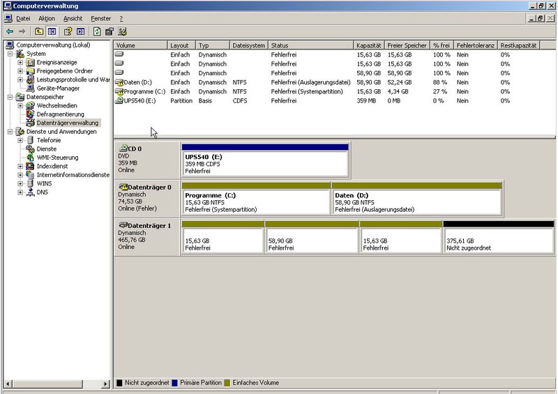

WinTec 10 Geschrieben 7. September 2011 Melden Geschrieben 7. September 2011 Hallo Leute, dies ist mein erster Beitrag hier, daher nicht gleich hauen wenn die Infos nicht vollständig sein sollten ;) Ich habe hier einen Windows Server 2003 geerbt, dessen Spiegelung auf eine neue zweite Platte nicht funktioniert. Leider ist diese zweite Platte mit Fehlern ausgestiegen. Also schnell mal ne neue gekauft (die auch gleich 5x größer ist ;) ) und für die alte eingebaut und die Spiegelung eingerichtet. Aber diese funktioniert scheinbar nicht richtig. Vorweg: Die Systemplatte (Datenträger 0) zeigt zwar "Fehlerfrei" für die beiden auf ihr liegenden Volumes C: und D: an, aber die Platte selbst zeigt ein "Online (Fehler)" an. Was bedeutet dies? Es gibt einen Eintrag "Datenträger reaktivieren" - soll ich dies ausführen damit das Warndreieck verschwindet? Was bdeutet dieses "reaktivieren"? Unter der Windows-Hilfe im Internet habe ich nichts gefunden... Zur Einrichtung der Spiegelung: Ich wollte mit der neuen Platte (Datenträger 1) eine neue Spiegelung aktivieren. Dafür habe ich die Spiegelung zur alten, ausgebauten Platte aufgehoben (sie wird in der Datenträgerverwaltung als "Fehlend" angezeigt) und habe den Datenträger 1 - wie in Spiegeln der System- und der Startpartition (RAID1) in Windows*Server*2003 beschrieben - in einen dynamischen Datenträger konvertiert. Danach habe ich vom Datenträger 0 die Volumes angeklickt und "Spiegelung hinzufügen" auf den neuen Datenträger ausgeführt und zwei gleichfarbige Volumes ohne Volumenbezeichnung, aber mit der korrekten Größe, erscheinen nun auf Datenträger 1. Soweit so gut. Aber müssten da jetzt nich Daten gespeichert werden und die Volumenbezeichnung des Datenträgers 0 dort auftauchen? Unter Eigenschaften wird mir als Dateisystem ein "RAW" mit 0 Bytes angezeigt. Muss ich hier noch etwas formatieren? Der Datenträger 0 behauptet jedenfalls, dass er nicht Fehlertolerant läuft... Habt ihr eine Idee was ich noch tun muss? Braucht der Server vielleicht nur einen Neustart? Micha Zitieren

WinTec 10 Geschrieben 7. September 2011 Autor Melden Geschrieben 7. September 2011 Hi Gadget, danke für die schnelle Antwort. Klar, ist ein Hardware-Raid ist schöner, aber ist leider nicht vorhanden. Daher muss es die Spiegelung tun... :( Deinen Link kannte ich schon, aber dennoch vielen Dank. Vielleicht gibt es irgendetwas, was ich übersehen habe? Mich macht es stutzig, dass er mir zwar gleichfarbige und -große Volumes auf DT1 anlegt, aber scheinbar keine Daten überträgt oder die Volumesbuchstaben übernimmt. Auf DT0 könnte ich auch weiterhin "Spiegelungen hinzufügen". Musste man DT1 vorher formatiert haben - ich hatte die Platte so eingebaut wie sie geliefert wurde? Muss ich ggf. die neuen Volumes auf DT1 formatieren, neustarten oder DT0 "reaktivieren"? Micha Zitieren

WinTec 10 Geschrieben 7. September 2011 Autor Melden Geschrieben 7. September 2011 Sofern du ein Backup hast was gesichert funktioniert ...ggf. noch Image ziehen. Is schon lange her bei mir...letztes mal mit Software-Raid vor 7-8 Jahren gearbeitet...aber sollte so funktionieren: Rechtsklick auf das Primäre Laufwerk einzeln auf die Volumes Spiegel entfernen und dannach einen neuen Spiegel erstellen. LG Gadget Danke für den Hinweis, DT0 meint, es gäbe gar keinen Spiegel, zumindest kann ich keine Spiegelung aufheben. Seltsam. Was sind denn das für Volumes auf DT1? Micha Zitieren
Dukel 467 Geschrieben 7. September 2011 Melden Geschrieben 7. September 2011 Kannst du einen Screenshot des Diskmanagers erstellen? Kannst du die Ausgabe von Diskpart hier posten? Zitieren
WinTec 10 Geschrieben 7. September 2011 Autor Melden Geschrieben 7. September 2011 Hallo Dukel, klar. Anbei der Screenshot. Ich habe das Volumen D: nochmals gespiegelt... Kann man es einfach löschen oder ist das ein Problem? Zitieren

Dukel 467 Geschrieben 9. September 2011 Melden Geschrieben 9. September 2011 Ich würde alle Volumen auf Datenträger 1 löschen. Dann auf je Rechte Maustaste auf C: und D: und "add Mirror" auswählen und im weiteren Menü den Datenträger 1 auswählen. Zitieren
WinTec 10 Geschrieben 9. September 2011 Autor Melden Geschrieben 9. September 2011 Ich würde alle Volumen auf Datenträger 1 löschen.Dann auf je Rechte Maustaste auf C: und D: und "add Mirror" auswählen und im weiteren Menü den Datenträger 1 auswählen. Ok, ich kann das nochmal anstossen. Aber genau das hatte ich gemacht... Hm. Muss der DT1 vielleicht nochmal formatiert werden? Zitieren
Dukel 467 Geschrieben 9. September 2011 Melden Geschrieben 9. September 2011 Nein. Formatiert heißt du hast Volumen. Du darst auf diesem keine Volumen haben. (oder noch genug freier Platz, dass der Spiegel da rein passt. Zitieren
