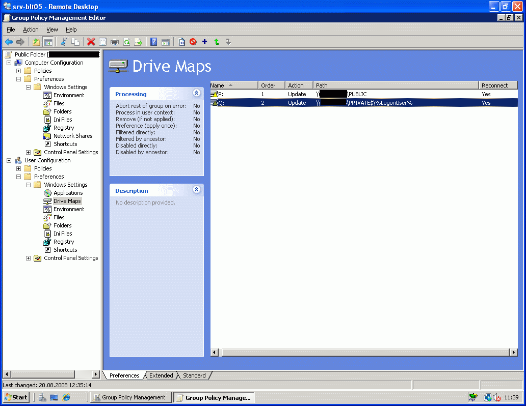

Thomas L. 10 Geschrieben 30. Oktober 2008 Autor Melden Teilen Geschrieben 30. Oktober 2008 Doch, ich hab mal testweise beide angelegt, um auszuschliessen ob der "längere" oder der "kürzere Name" verwendet werden. In den CSE hab ich folgendes drin: Zitieren Link zu diesem Kommentar
NorbertFe 1.810 Geschrieben 30. Oktober 2008 Melden Teilen Geschrieben 30. Oktober 2008 Doch, ich hab mal testweise beide angelegt, um auszuschliessen ob der "längere" oder der "kürzere Name" verwendet werden. Was ist denn Logonuser für eine Variable? Ich dachte man nimmt %username%? Ich dachte eigentlich eher an so einen Screenshot ;) Bye Norbert Zitieren Link zu diesem Kommentar
Thomas L. 10 Geschrieben 30. Oktober 2008 Autor Melden Teilen Geschrieben 30. Oktober 2008 Hmm .. wenn das wirklich username heisst, warum hab ich dann logonuser dortstehen und warum funktioniert das in 20ig facher ausführen .. Sag doch gleich dass du noch eine Ebene tiefer gehen wolltest ;) Also es sieht fast genau gleich aus wie auf deinem, einzige ausnahmen sind * ich habe noch ein Label * und die Action = Update und nicht Erstellen Heisst das wirklich username? Wie heisst dann das Verzeichnis dazu? So wie die UPN oder wie der alias vom user? Zitieren Link zu diesem Kommentar
NorbertFe 1.810 Geschrieben 30. Oktober 2008 Melden Teilen Geschrieben 30. Oktober 2008 Heisst das wirklich username? Was sagt denn ein c:\>set bei dir? Wie heisst dann das Verzeichnis dazu? Na so wie die Variable aufgelöst wird ;) So wie die UPN oder wie der alias vom user? Alias ist was anderes. Du meinst den NT-Anmeldenamen. Und ja so wie der Anmeldenme nicht wie der UPN. Bye Norbert Zitieren Link zu diesem Kommentar
Thomas L. 10 Geschrieben 30. Oktober 2008 Autor Melden Teilen Geschrieben 30. Oktober 2008 also ein SET sagt bei mir zum Thema Logonuser gar nichts, zum Thema username meldet es meinen Anmeldenamen .. und sonst halt noch viele andere dinge :) hmm .. dann werd ich das evtl. mal auf %username% ändern, lustig dass es bis dato eigentlich immer funktioniert hat?!? Zitieren Link zu diesem Kommentar
NorbertFe 1.810 Geschrieben 30. Oktober 2008 Melden Teilen Geschrieben 30. Oktober 2008 also ein SET sagt bei mir zum Thema Logonuser gar nichts, zum Thema username meldet es meinen Anmeldenamen .. und sonst halt noch viele andere dinge :) hmm .. dann werd ich das evtl. mal auf %username% ändern, lustig dass es bis dato eigentlich immer funktioniert hat?!? Keine AHnung warum das bisher bei dir funktioniert hat. Kann es eigentlich nicht, bzw. kann ich mir vorstellen, dass du das mal manuell eingerichtet hast und die "Update"-Aktion das dann so stehen läßt, weil \\servername\private$\%logonuser% nicht aufgelöst werden kann. Bye Norbert Zitieren Link zu diesem Kommentar
