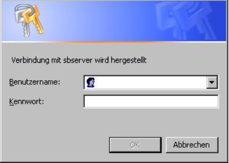

richu 10 Geschrieben 1. August 2008 Autor Melden Geschrieben 1. August 2008 @ DAUjones Mit einer Benutzerdefinierten Internetseite möchte ich per Link auf die Shares vom Server zugreifen können- für Installationen etc. Über Unc Pfad kommt immer der unten angefügte Screen. Nun möchte ich diesen umgehen evtl. mittels Batch.- damit ich eine direkte Verbindung zum Server habe ohne Eingabe von Benutzername und Passwort. :confused: Zitieren
