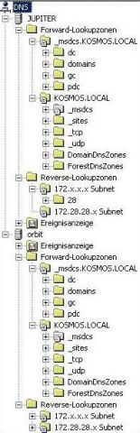

dauert die freischaltung lange?
in der Forward sind 2
einmal eine
_msdcs.kosmos.local
+dc
+domains
+gc
+pdc
und eine
kosmos.local
+_msdcs
+_sites
+_tcp
+_udp
+DomainDNSZones
+ForestDNSZones
und in der reverse sind auch zwei
eine
172.x.x.x Subnet
+28
und eine
172.28.28.x Subnet
Share this post
