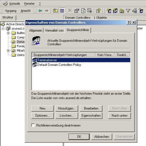

IThome 10 Geschrieben 12. Dezember 2005 Melden Geschrieben 12. Dezember 2005 Ähmm, das habe ich doch schon geschrieben, wie es geht. Dein Problem ist, wie in #1 beschrieben, dass Deine User die Richtlinie zugewiesen bekommen, egal ob sie sich lokal an dem Client anmelden oder ob sie sich am Terminalserver via RDP anmelden. Du erzeugst Dir in der Default Domain Controllers OU (und nirgendwo anders) ein GPO, in dem Du die Loopbackverarbeitung (Ersetzen) konfigurierst. In diesem GPO schränkst Du im Benutzerbereich die User ein. In der Sicherheitsfilterung definierst Du die Gruppe, die dieses GPO lesen und übernehmen darf und ebenso die Gruppe, der die Übernahme und das Lesen verweigert wird (üblicherweise die Domänenadmins).In dieser OU befinden sich nur die Computerobjekte der Domänencontroller, also werden normalerweise nur die Computereinstellungen eines GPOs auf die Computerobjekte angewendet, die sich in dieser OU befinden. Durch die Loopbackeinstellung legst Du fest, dass auch Usereinstellungen des GPOs verarbeitet werden, obwohl sich gar keine User in dieser OU befinden. Da sich Deine User im Container Users befinden und man dort keine Richtlinien definieren kann, brauchst Du da nichts weiter machen. Auf Domänen- und Standortebene dagegen könnte man eine Richtlinie linken, die auf die User angewendet wird, während sie sich am PC anmelden. Schau noch mal nach, ob Du dort irgendwas gelinkt hast. Eine weitere Möglichkeit wäre, via GPRESULT (Ressourcekit) zu überprüfen, aus welcher Richtlinie die Einstellungen kommen. Ich hoffe, wir reden jetzt nicht aneinander vorbei ... ;)

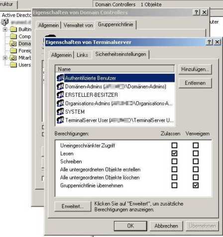

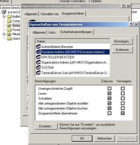

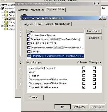

Schluml 10 Geschrieben 12. Dezember 2005 Autor Melden Geschrieben 12. Dezember 2005 Aaaaalso :D hab das ganze nochmal nach deinem Schema erstellt... Problem besteht allerdings weiterhin. scheinbar wird die Richtlinie nicht angewannt, zumindest laut gpresult: The computer received "Registry" settings from these GPOs: Richtlinien der lokalen Gruppe Default Domain Policy =============================================================== The computer received "Security" settings from these GPOs: Richtlinien der lokalen Gruppe Default Domain Policy Default Domain Controllers Policy =============================================================== The computer received "EFS recovery" settings from these GPOs: Richtlinien der lokalen Gruppe Default Domain Policy Meine Einstellungen: siehe Anhang

IThome 10 Geschrieben 12. Dezember 2005 Melden Geschrieben 12. Dezember 2005 Mal ganz davon abgesehen, dass ich die Bilder noch nicht sehen kann ... ;) Ich würde gerne wissen, welche Sicherheitseinstellungen (also welche Gruppen) Du in dem GPO mit welchen Berechtigungen vorgenommen hast .
Schluml 10 Geschrieben 12. Dezember 2005 Autor Melden Geschrieben 12. Dezember 2005 ja die anhänge warten noch auf ihre Freischaltung, seh ich grad :D ich hab meiner eigenen Sicherheitsgruppe TerminalServer User Lesen + Richtlinie übernehmen gegeben, Domänen Admins und authentifizierte Benutzer hab ich Richtlinie verweigern eingestellt
IThome 10 Geschrieben 12. Dezember 2005 Melden Geschrieben 12. Dezember 2005 ja die anhänge warten noch auf ihre Freischaltung, seh ich grad :D ich hab meiner eigenen Sicherheitsgruppe TerminalServer User Lesen + Richtlinie übernehmen gegeben, Domänen Admins und authentifizierte Benutzer hab ich Richtlinie verweigern eingestellt Und was ist mit den Domänencontrollern, die den Computerteil der Richtlinie verarbeiten sollen ? In den Authentifizierten Benutzern sind auch die Computer enthalten. Im Übrigen kommt ein Verweigern vor einem Erlauben, da der User Mitglied beider Gruppen ist, wird der Zugriff auf das GPO verweigert, genau wie den DCs. Mache es erstmal einfach, schmeiss die Authentifizierten Benutzer raus und füge die Domänencontroller zu und gebe ihnen die Berechtigung Lesen und Gruppenrichtlinie übernehmen ...
