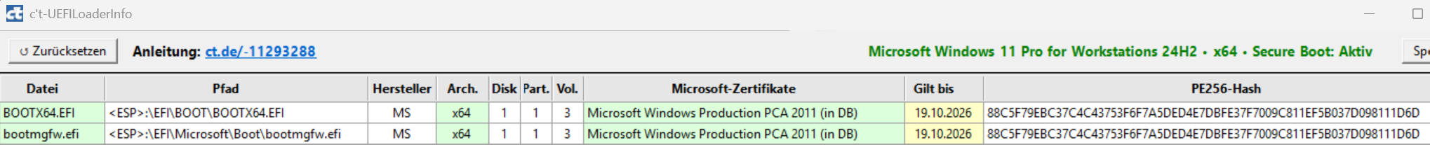

mcdaniels 38 Geschrieben 5. Juni Melden Geschrieben 5. Juni Hallo zusammen, nach gefühlten 100 Artikeln zu dem Thema stell ich fest, dass es mir noch immer nicht ganz klar ist, was denn nun eigentlich wirklich zu tun ist. Was ich glaube zu wissen: Wenn Firmware und Windows die neuen Secure-Boot-Zertifikate unterstützen, erfolgt die Umstellung weitgehend automatisch über Windows Update. Wenn die Firmware die neuen Zertifikate nicht unterstützt oder nicht aktualisiert werden kann, kann das System meist weiterhin mit dem vorhandenen Bootloader starten. Problematisch wird es jedoch bei zukünftigen Bootloadern, Neuinstallationen oder Rettungsmedien, die ausschließlich mit den neuen Microsoft-Signaturen versehen sind. Das System bootet nicht zwingend plötzlich nicht mehr. Die Einschränkung besteht vielmehr darin, dass zukünftig signierte Bootloader möglicherweise nicht mehr akzeptiert werden können, wenn die Zertifikatsaktualisierung nicht erfolgreich durchgeführt werden kann. Aus der Unklarheit heraus, habe ich 2 Skripte bemüht, die Heise(+) zur Verfügung stellt und auf ein paar PC losgelassen. Folgend haben wir einen PC mit aktuellst-möglichen Uefi/Bios (von 2025 - etwas Aktuelleres gibt es nicht). Info zu den Zertifikaten: In dem Fall (oben). Eigentlich verwendet das System noch alte Zertifikate, in den Defaultwerten wären bereits neue enthalten (dbDefault, KEKDefault), PK verwendet bereits ein aktuelles Zertifikat. Bootmanager-Info: Der Bootmanager verwendet noch alte Zertifikate. Die Frage(n): Dieser PC wäre meiner Meinung nach quasi vorbereitet, aber das finale Update wurde noch nicht ausgelöst. Was soll man in so einem Fall tun? Das Juniupdate abwarten, oder manuell eingreifen? Was, wenn ich weder PK, DB und KEK aktuell bekomme? Secure Boot ausschalten als einzige Lösung? Danke im Voraus!

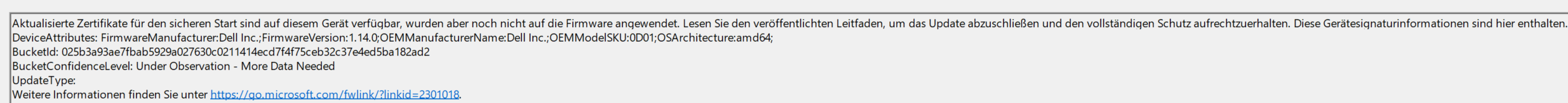

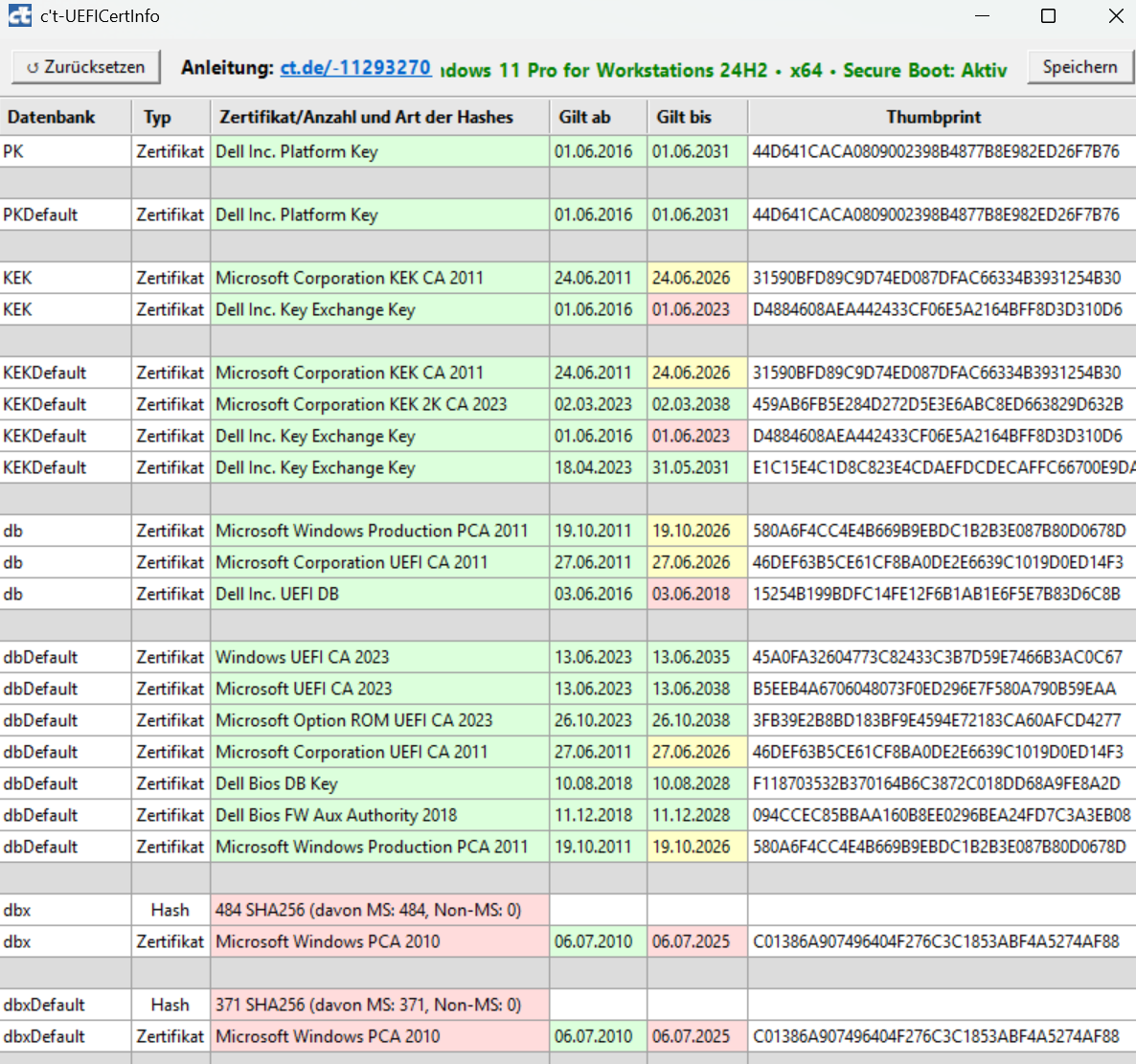

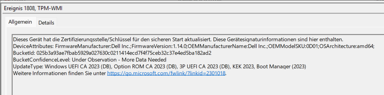

mcdaniels 38 Geschrieben 5. Juni Autor Melden Geschrieben 5. Juni (bearbeitet) Hallo @testperson Danke für die Erklärung. Setzt das voraus, dass das CU 05/2026 am System installiert ist? D.h. aber auch: Vernichten kann man das System mit der Aktion eigentlich nicht. Entweder es klappt, oder eben nicht? Gerade auf meine Kiste getestet. Interessanterweise gabs im Eventlog die Meldung, dass die Zertifikate noch nicht aktualisiert wurden, obwohl lt CT Tool alles passt. Vor dem Regkey und dem Task: Nach der Regkey-Aktion & Task sehe ich jetzt: Müsste nun also passen. Der Regkey Computer\HKEY_LOCAL_MACHINE\SYSTEM\CurrentControlSet\Control\SecureBoot steht auf 0x4000 bearbeitet 5. Juni von mcdaniels
