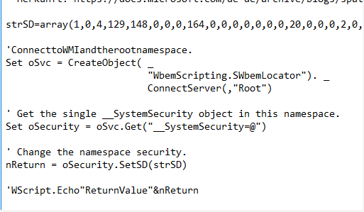

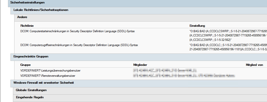

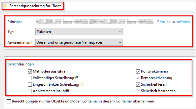

Sunny61 842 Geschrieben 18. Juni 2024 Melden Geschrieben 18. Juni 2024 (bearbeitet) Auf die Schnelle hab ich noch das hier gefunden: https://martellotech.com/blog/enable-remote-wmi-access-for-a-domain-user-account/ Und noch eine URL für ein Script: https://docs.microsoft.com/de-de/archive/blogs/spatdsg/set-wmi-namespace-security-via-gpo-script Das schon gen. Script brauchst Du doppelt, einmal für die DCs und einmal für die Member Server. Deinen User am besten in eine Gruppe, und die Gruppe anstatt dem User verwenden. Auf einem Member Server wmimgmt.msc als Admin starten > WMI-Kontrolle > Eigenschaften >Reiter Sicherheit > Root markieren > Sicherheit unten anklicken > Erweitert anklicken > über Hinzufügen die Gruppe hinzufügen und diese Berechtigungen vergeben. Ebenfalls auf diesen und untergeordneten Namespaces anwenden. Jetzt in einer Admin Commandline diesen Befehl ausführen: wmic /namespace:\\root /output:c:\sd.txt path __systemsecurity call getSD In der auf c:\ erstellten sd.txt findet sich ein langer String: {1, 0, 4, 129, 148, 0, 0, 0, 164, 0, 0, 0, 0, 0, 0, 0, 20, 0, 0, 0 und so weiter und so fort. Diesen String von den Leerzeichen befreien und ohne die Leerzeichen in die passende VBS-Datei kopieren und die Datei speichern. Die gleiche Vorgehensweise muss auf einem DC durchgeführt werden, jetzt hast Du 2 VB-Scripte, eins für die DCs und eins für die Member Server. Die beiden Scripte kannst Du in ein Share legen und als Computerstartupscript von den Servern ausführen lassen. DCs und Member separat natürlich. Bevor es weiter geht, noch auf einen anderen Server switchen, als Admin eine Commandline öffnen und die VBS-Datei für Server ausführen: cxcript.exe c:\Pfad-zur-WMI_Server.vbs Kontrolle: Jetzt auf dem Server wmimgmt.msc als Admin ausführen und die o.g. Schritte ausführen. Ist dort die Gruppe mit den passenden Berechtigungen zu sehen? Wenn ja, dann kann das Script verwendet werden. Nach Möglichkeit auch mit dem DC-Script so verfahren. Ein GPO für DCs und ein GPO für Memberserver erstellen. Beispielhaft die Vorgehensweise für Member Server: Sicherheitseinstellungen > Lokale Richtlinien > Sicherheitsoptionen > DCOM: Computerstarteinschränkungen und Computerzugriffseinschränkungen jeweils über Sicherheit bearbeiten die Gruppe hinzufügen. Die Gruppe braucht an der Stelle alle Rechte: Lokaler Start, Remotestart, Lokale Aktivierung und Remoteaktivierung. Mit OK alles bestätigen. Jetzt noch in die eingeschränkten Gruppen, dort über den Durchsuchen Dialog die Gruppen Leistungsüberwachtungsbenutzer und Remoteverwaltungsbenutzer hinzufügen. In jede der beiden Gruppen kommt deine Gruppe als Mitglied rein. Windows Firewall Regel für WMI nicht vergessen. Ich hoffe nichts vergessen zu haben, einfach mal den ersten Teil mit dem manuellen ausprobieren, wenn das klappt, sollte es mit dem GPO auch klappen. bearbeitet 18. Juni 2024 von Sunny61 3
phatair 42 Geschrieben 19. Juni 2024 Autor Melden Geschrieben 19. Juni 2024 Hi sunny, Vielen Dank für die ausführlichen Infos und die Mühe das zusammenzutragen!! Ich bin auch etwas blöde und hab den Wald vor lauter Bäumen nicht gesehen. Ich habe für das PRTG monitoring schon eine Gruppe für die wmi/dcom Berechtigung erstellt und diese dann immer manuell für wmi berechtigt, damit wir dafür keine Admin Berechtigung benötigt wird. Die Infos helfen mir aber noch um das zu automatisieren und um das Ganze noch besser zu verstehen.
