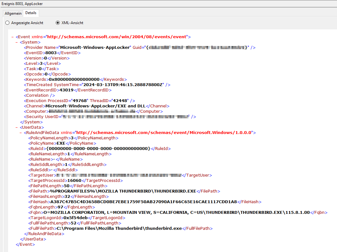

testperson 1.956 Geschrieben 13. März 2024 Melden Geschrieben 13. März 2024 Hi, was wird denn beim Aufruf von AppLocker laut Eventlog überhaupt geblockt? Gruß Jan
ineedhelp 12 Geschrieben 13. März 2024 Autor Melden Geschrieben 13. März 2024 Für den Benutzer kommt die Meldung: Die Ausführung von %PROGRAMFILES%\MOZILLA THUNDERBIRD\THUNDERBIRD.EXE wurde zugelassen, wäre jedoch verhindert worden, wäre die AppLocker-Richtlinie erzwungen worden. Lt. Gruppenmitgliedschaft und Regel dürfte der Benutzer die Anwendung ausführen. Keine Ahnung, warum das Programm geblockt wird. Die AppLocker-Richtlinie habe ich jetzt noch weiter mit dem Cmdlet Test-AppLockerPolicy untersucht. Vielen Dank im Voraus.
testperson 1.956 Geschrieben 13. März 2024 Melden Geschrieben 13. März 2024 Hast du es einmal per Publisher Rule anstatt Path Rule getestet? Hast du es einmal ohne die AppLocker Variable %PROGRAMFILES% getestet und den aufgelösten Pfad "C:\Program Files\Mozilla Thunderbird\*" benutzt? Wenn da in der Regel kein "Copy&Paste Fehler" oder Typo drin ist, wäre ich bei dir und würde ebenfalls sagen, dass es so funktionieren sollte.
ineedhelp 12 Geschrieben 13. März 2024 Autor Melden Geschrieben 13. März 2024 vor 8 Minuten schrieb testperson: Hast du es einmal per Publisher Rule anstatt Path Rule getestet? Als Erstes hatte ich die Herausgeber-Regel. Damit hatte es auch noch nicht funktioniert. Danach habe ich erst zum Pfad-Regel gewechselt. vor 10 Minuten schrieb testperson: Hast du es einmal ohne die AppLocker Variable %PROGRAMFILES% getestet und den aufgelösten Pfad "C:\Program Files\Mozilla Thunderbird\*" benutzt? Eigentlich sollte er die Variable richtig auflösen. Durch die Variable werden die 32-Bit und 64-Bit Installation gleich abgedeckt. Nach dem Mittag werde es mal mit der ausgeschriebenen Variante probieren.
