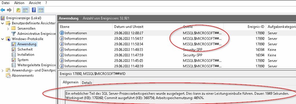

skipper02 11 Geschrieben 12. August 2022 Melden Geschrieben 12. August 2022 Hallo Gemeinde, folgendes Problem: Auf einem Hyper-V Host wird ein Windows-Server 2019 als Terminal-Server betrieben. Auf dem Server läuft unter anderem auch ein SQL-Server für ein Waage-Programm. (Ich weiß, das die Konstellation nicht so glücklich ist.) Die Waage wird zum erfassen von Fahrzeug-Gewichten benötigt. Beim Wiege-Vorgang wird ein Dokument erstellt, welches dann über einen Drucker ausgedruckt wird. Dieser Vorgang wird entweder über einen ThinClient von einem bestimmten User, oder über einen Automatismus welcher durch auslesen einer Chip-Karte des Fahrers ohne weiteres zutun eines Anwenders durchgeführt. Wenn der Wiege-Vorgang über die ChipKarte initiiert wird, läuft der Vorgang sehr zügig und das Dokument wird ausgedruckt. Aber wenn der Wiege-Vorgang durch einen User am ThinClient durchgeführt wird, kann der Vorgang schon mal sehr lange dauern (Ca. 1-2 Minuten) Im Ereignis-Protokoll wurde dann folgendes protokolliert : Der Support der Waage-Software hat die Speicherverwaltung des SQL optimiert, findet in seinem System keine Fehler. Auf der Suche nach weiteren Lösungsmöglichkeiten bin ich über einen Eintrag auf dem Hyper-V Host gestolpert: Fehler beim Zuordnen des Gast-E/A-Puffers für den Schreibzugriff mit dem Status 0xC0000044. Gerätename = D:\Hyper V\VHDs\Terminal-Server\Terminal-Server\Virtual Hard Disks\Terminal-Server.vhdx Die Suche nach der Fehlermeldung ergab, das diese öfters auftritt wenn ein SAN ober ein Hyper-V Cluster genutzt wird. Beides ist aber nicht der Fall. Daraufhin habe ich die vhdx neu angelegt und den Inhalt von der alten in die neue Übertragen. - Keine Änderung. Der Server ist ein alleinstehender Server mit Xeon-CPU (Xeon E-2236 (6C, 3,4GHz 12MB) ), 128GB RAM und SSD´s. Darauf läuft ein DC und der Terminal-Server mit 5 Usern Also Performance genug. Nun war die Idee, den SQL-Server auf einer eigenständigen VM zu betreiben. Aber da der Fehler nur bei Nutzung des ThinClints auftritt und bei Nutzung der Chip-Karte nicht, sehe ich da keinen Zusammenhang. Hat da noch we eine Idee zu, wo das Problem liegen kann ?
mwiederkehr 409 Geschrieben 12. August 2022 Melden Geschrieben 12. August 2022 Erfolgt der Druck in beiden Fällen über den gleichen Drucker? Oder am ThinClient evtl. über einen gemappten Client-Drucker?
skipper02 11 Geschrieben 12. August 2022 Autor Melden Geschrieben 12. August 2022 Der Drucker ist der gleiche. Dieser ist als Lokaler Netzwerkdrucker auf dem Terminal-Server installiert.
