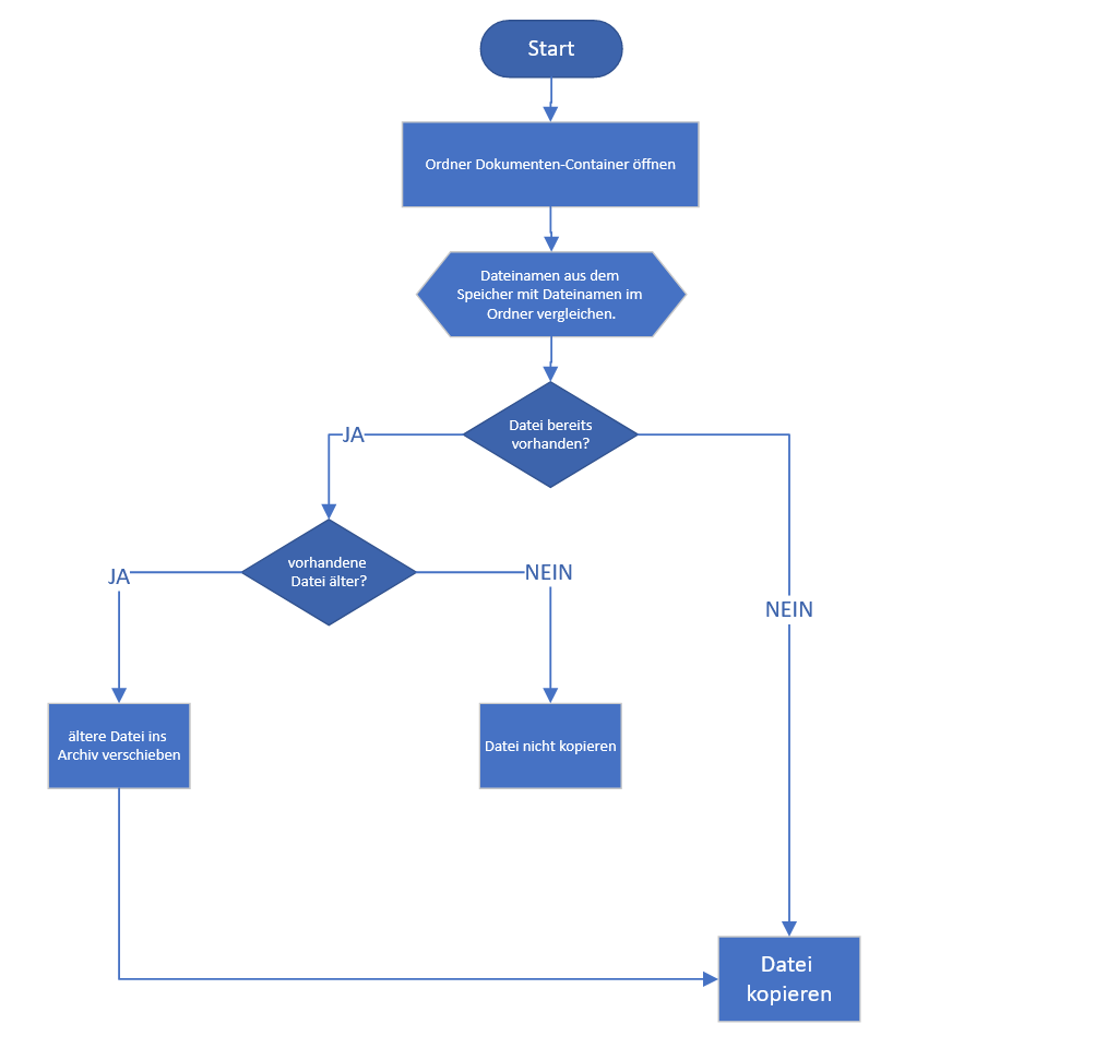

cartis 1 Geschrieben 21. Dezember 2021 Autor Melden Geschrieben 21. Dezember 2021 Hallo BOfH_666, ich habe mal mein erstes Ablaufdiagramm erstellt. Wahrscheinlich sind da noch Logikfehler enthalten, aber ich weiß natürlich nicht was so möglich ist und was nicht. Beste Grüße Cartis
BOfH_666 591 Geschrieben 21. Dezember 2021 Melden Geschrieben 21. Dezember 2021 Supi. Sieht dufte aus. ... aber das ist ja nur die halbe Miete, oder? Wenn ich mir nochmal den gepimpten Screenshot angucke, den Du vorher gepostet hattest, willst Du ja nicht nur einen Ordner beackern, sondern 4 oder 5. Und ging es Dir bei der Prüfung der Dateien wirklich um das "Datei-Alter" oder eher um die angehängte Versionierung? Wenn es um das Alter geht, was passiert mit gleichnamigen Dateien, die aber unterschiedliche Änderungsdaten haben? 1

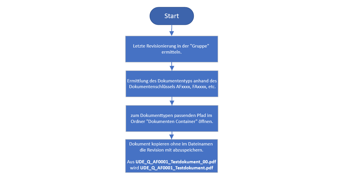

cartis 1 Geschrieben 22. Dezember 2021 Autor Melden Geschrieben 22. Dezember 2021 Guten Morgen BOfH_666, ich danke dir wieder sehr für deine Nachricht. Da ich bis spät Abends noch an der organisation der Dateien iund optimierung des vorgelagerten Prozesses gearbeitet habe, ist mir natürlich auch noch einiges aufgefallen. Ich werde das Ablaufdiagramm nochmals anpassen. Bis später und einen super Tag wünsche ich euch :) Wie man sehen kann, gibt es kein Archiv mehr. Ich habe mir jetzt folgende Lösung ausgedacht. Die Historie bleibt im Quellordner eh bestehen. Für mich ist nur das Dokument mit der letzten Revisionierung interessant und da ich das Dokument im Idealfall ohne Revisionsnummer im Dateinamen benötige, wäre es super, wenn es gleich so abgespeichert wird. Wie könnte ich soetwas umsetzen? Beste Grüße Cartis
BOfH_666 591 Geschrieben 22. Dezember 2021 Melden Geschrieben 22. Dezember 2021 (bearbeitet) Es gibt einen Dokumentenschlüssel? Diese Information ist neu. Es sieht für mich so aus, als würde es am Ende immer wieder darauf hinauslaufen, dass Du die Dateien abhängig von ihrer Namensstruktur behandeln willst. Du hast also einen Ordner mit einem Haufen Dateien, die zum Teil ähnliche Namen haben und sich nur anhand der Versionsnummer unterscheiden. Diese Grüppchen sammelst Du mit der bereits erarbeiteten Logik zusammen. Wenn man das richtig macht, hat man bereits alle Infos separiert, die man für die weiteren Schritte braucht. In jeder dieser Gruppen hast Du jetzt als Elemente den Basis-Namen (den Dokumentenschlüssel arbeiten wir auch gleich mit ein) und die angehängte Versionierung. Die Angehängte Versionierung liegt aber noch nicht als "Zahl" sondern als "String" vor. Um sie zuverlässig sortieren zu können, müssen wir sie in eine Zahl wandeln und dann können wir die "Letzte" ermitteln. So hast Du die Datei ermittelt, die Du dann schließlich kopieren willst. (Achja, ich hab mal "meinen" Test-Pfad drin gelassen - so passt die Ausgabe zum Code ) $Path = 'D:\sample\Work' $Filter = '*UDE_Q_*.pdf' $FileList = Get-ChildItem -Path $Path -Filter $Filter | Select-Object -Property *, @{Name = 'PartlyFileName'; Expression = { ($_.BaseName -split '_')[0..3] -join '_' } }, @{Name = 'VersionINT' ; Expression = { [int]($_.BaseName -split '_')[4] } }, @{Name = 'DocumentKey' ; Expression = { ($_.BaseName -split '_')[2] } } $SeparatedGroupList = $FileList | Group-Object -Property PartlyFileName Hiermit hast Du alles eingesammelt, was Du brauchst. Jetzt geht's ans Sortieren: foreach ($Group in $SeparatedGroupList) { $Group.Group | Sort-Object -Property VersionInt | Select-Object -Last 1 -Property PartlyFileName, DocumentKey, VersionInt, FullName } Der Schnipsel ist quasi nur zur visuellen Kontrolle. Mit meinen Beispiel-Dateinamen sieht die Ausgabe so aus: PartlyFileName DocumentKey VersionINT FullName -------------- ----------- ---------- -------- UDE_Q_AF0001_Testdokument AF0001 4 D:\sample\Work\UDE_Q_AF0001_Testdokument_04.pdf UDE_Q_AF0002_Testdokument AF0002 3 D:\sample\Work\UDE_Q_AF0002_Testdokument_03.pdf UDE_Q_AF0003_Testdokument AF0003 1 D:\sample\Work\UDE_Q_AF0003_Testdokument_01.pdf UDE_Q_FA0001_Testdokument FA0001 2 D:\sample\Work\UDE_Q_FA0001_Testdokument_02.pdf UDE_Q_FA0002_Testdokument FA0002 4 D:\sample\Work\UDE_Q_FA0002_Testdokument_04.pdf UDE_Q_FA0003_Testdokument FA0003 1 D:\sample\Work\UDE_Q_FA0003_Testdokument_01.pdf Du hast jetzt also die jeweils "letzte" Datei aus jeder Gruppe, deren kompletten Pfad, welchen Du fürs Kopieren brauchst, den PartlyFileName, welchen Du als Ziel-DateiName benutzen kannst, und den Dokumentenschlüssel, welchen Du für die Entscheidung benutzen kannst, wohin die Datei kopiert werden soll. Also statt der Ausgabe auf der Konsole, baust Du an der Stelle eine Bedingung ein, die das Kopier-Ziel anhand des Dokumentenschlüssels festlegt, baust den gewünschten Ziel-Pfad mittels Join-Path zusammen und Kopierst die Datei ans Ziel ..... fertig. Wenn Du Dir das Leben sogar noch etwas einfacher machen möchtest, kannst Du die Zielpfade für die verschiedenen Dokumentenschlüssel im letzten Pfadelement quasi gleich dem Dokumentenschlüssel machen. Dann könntest Du Dir die Abfrage der Bedingung sparen und einfach den Dokumentenschlüssel als Bestandteil des Zielpfades benutzen. bearbeitet 22. Dezember 2021 von BOfH_666 1
