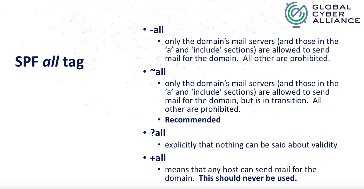

Gu4rdi4n 80 Geschrieben 5. Dezember 2018 Autor Melden Geschrieben 5. Dezember 2018 vor 5 Minuten schrieb NorbertFe: Häh? Nein, das siehst du vermutlich falsch. Aber kann auch sein, dass ich dich nicht verstanden habe. Der spf wird nicht bei der Clienttransmission ausgewertet, sondern vom empfangenden Server der/des Empfängers. Das heißt also, ich (A) habe meinen SPF gesetzt. B sendet eine Spoof Mail an C mit unserer domain Wenn C jetzt den SPF prüft (was erst eingerichtet sein muss), dann merkt C, wenn er auf unseren Server schaut, dass A keinen passenden Record für B hat und verwirft die mail. Passt das so jetzt? Wenn allerdings B an A eine Spoof Mail mit A als Absendende Domain sendet und bei B einen zu A passenden SPF Record aufweist, dann schaut A auf B's server, sieht den passenden SPF Record und bestätigt das -> richtig? Das heißt in so einem fall bringt mir der SPF alleine nichts, dazu brauche ich dann noch dkim und DMARC so wie ich das verstanden habe, habe gerade nochmal die SPF syntax angeschaut v=spf1 a ip4:44.55.66.77 include:spf.protection.outlook.com ~all Die IP in meinem Eintrag steht da nur, damit unsere MF Kopierer Mails an unsere Domain schicken können Das include ist ja nur dafür da, dem MS server ein "pass" zu ermöglichen das ~all legt fest, dass es keinen Zweifel gibt, dass der SPF Eintrag vollständig ist und daher alle Mails die mit ihm nicht übereinstimmen, gelöscht werden können. -> heißt doch dann im Umkehrschluss, dass alles, was nicht von spf.protection.outlook.com kommt ein fail bekommen müsste? In meinem ersten szenario B -> C dürfte doch dann sowas wie ich hier dauernd bekomme nicht mehr funktionieren, oder? Zitat This message was created automatically by mail delivery software. Your email message was not delivered as is to the intended recipients because malware was detected in one or more attachments included with it. All attachments were deleted. --- Additional Information ---: Subject: Tax Account Transcript from 12/05/2018 Sender: irsonline@nichtmeinedomain.com Time received: 12/4/2018 9:28:36 PM Message ID:<1955079116127318485.A270DC88C1C07FEB@meinedomain.de> Detections found: Tax Account Transcript.doc Malicious Payload
NorbertFe 2.375 Geschrieben 5. Dezember 2018 Melden Geschrieben 5. Dezember 2018 Zitat das ~all legt fest, dass es keinen Zweifel gibt, dass der SPF Eintrag vollständig ist und daher alle Mails die mit ihm nicht übereinstimmen, gelöscht werden können. Nein das wäre -all. ~all sagt, ich bin mir ziemlich sicher, dass alles vor dem ~all stimmt, aber so ganz doch nicht. ;) Sogenannter Softfail. vor einer Stunde schrieb Gu4rdi4n: Wenn C jetzt den SPF prüft (was erst eingerichtet sein muss), dann merkt C, wenn er auf unseren Server schaut, dass A keinen passenden Record für B hat und verwirft die mail. Passt das so jetzt? C schaut nicht auf euren Server, sondern in die DNS Zone für die Absendedomain (eure). Wenn B jetzt aber bspw. auch über o365 (outlook.com) sendet, dannn ist alles legitim. ;) Freude bei Cloud. https://de.wikipedia.org/wiki/Sender_Policy_Framework Ob man das a in deinem Record benötigt, wäre außerdem zu klären. Denn das wäre im Normalfall bei vielen irgendein Server beim Provider. Bye Norbert 1
Gu4rdi4n 80 Geschrieben 5. Dezember 2018 Autor Melden Geschrieben 5. Dezember 2018 (bearbeitet) Ja den DNS meine ich damit - dumm ausgedrückt - Oha, daran hab ich garnicht gedacht - ist ja b***d :/ Das Thema verwirrt mich immer mehr. heißt also wenn ich weiß welche mailserver für mich senden dürfen und das dann dementsprechend in a und include eingetragen habe, (a für meine öffentliche IP, da MF Geräte und include für MS SPF.prote......) kann ich die tile mit nem minus ersetzen. ? und + vergessen wir mal bearbeitet 5. Dezember 2018 von Gu4rdi4n
NorbertFe 2.375 Geschrieben 5. Dezember 2018 Melden Geschrieben 5. Dezember 2018 Ja. Lies dich nochmal ein, was hardfail und softfail bedeutet. Das is in deiner Beschreibung deutlich weniger deutlich rauszulesen. ;) Und ja, du kannst im allgemeinen ~all durch -all ersetzen. Erst Recht, wenn du genau weißt, über welche Server mails deiner Domain gesendet werden. 1
