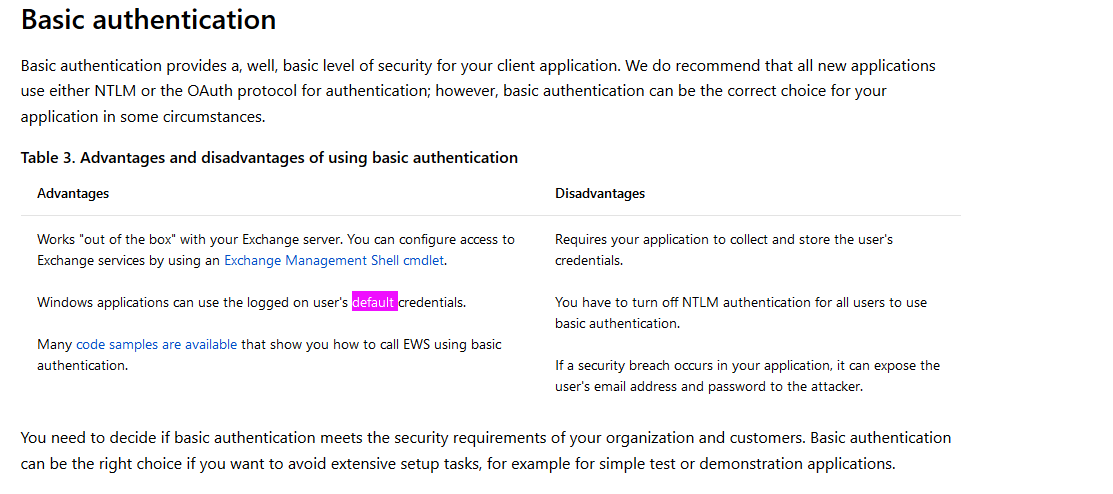

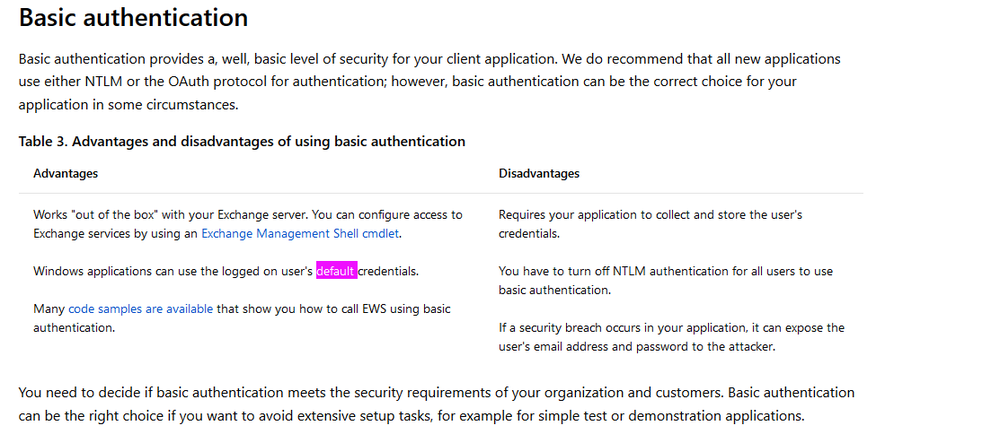

eto309 0 Geschrieben 25. September 2018 Autor Melden Geschrieben 25. September 2018 Finde es irgendwie komisch, da in den Dokumentationen dieser Punkt immer wieder aufgegriffen wird. https://docs.microsoft.com/en-us/exchange/client-developer/exchange-web-services/authentication-and-ews-in-exchange
