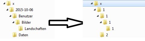

Moredread 10 Geschrieben 6. Oktober 2015 Melden Geschrieben 6. Oktober 2015 (bearbeitet) Hallo, ich stehe vor folgendem Problem: Das Backup in der Firma läuft auf USB-Festplatten. Funktioniert grundsätzlich auch prima. Etwa einmal im Monat muss ich aber ältere Backups von den Platten löschen, da sie ansonsten überlaufen. Unglücklicherweise befinden sich im Backup Dateien, deren Namen in Kombination mit dem Unterordner zu lang sind. Um die Dateien löschen zu können, verschiebe ich sie auf die oberste Ebene im Laufwerk und benenne die Ordner bis in die dritte Unterebene um, so, das die Ordnernamen nur noch aus einem einzigen Buchstaben oder Zahl bestehen. Dann erst kann ich sie komplett löschen. Was ich benötige, wäre also ein Script, das alle in einem bestimmten Ordner befindlichen Ordner umbenennt (in irgend etwas kurzes), und das bis zur dritten Unterebene. In etwa also so: Alternativ nehme ich auch gerne ein Skript, das die Ordner ohne Umbenennen löschen kann - das aber scheint nicht ohne weiteres möglich. Hat jemand Vorschläge? :) mfg JM bearbeitet 6. Oktober 2015 von Moredread
