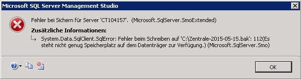

Baumpaul 10 Geschrieben 15. Mai 2015 Melden Geschrieben 15. Mai 2015 Hallo, wir haben einen MS SQL 2008R2 Express Server auf einem virtuellen Server (Windows 2008 R2 Server) laufen. Ich möchte gerne eine Datenbank über "Tasks --> Sichern" sichern. Es kommt folgende Fehlermeldung: Auf dem Datenträger sind aber 177 GB freier Speicherplatz. Die Systemdatenbanken kann ich mit diesem Vorgang ohne Probleme sichern. Wir haben noch ca. 50 identische Systeme (alle gleich konfiguriert!) in dieser Konstellation laufen, dort tritt das Problem nicht auf. Hat jemand eine Idee dazu?? MfG, Robert
Sunny61 834 Geschrieben 15. Mai 2015 Melden Geschrieben 15. Mai 2015 Der ausführende SQL-Server Benutzer hat IMHO nicht genügend, oder überhaupt keine Schreibrechte direkt auf C:\. Kannst Du denn in das Backup Verzeichnis dieser Instanz sichern?
Baumpaul 10 Geschrieben 15. Mai 2015 Autor Melden Geschrieben 15. Mai 2015 Nein, funktioniert auch nicht. Hab auch schon einen extra Ordner erstellt mit Vollzugriff für alle, kein Erfolg. Und die Systemdatenbanken (master, model, msdb) kann ich ja über diesen Vorgang sichern. Ein Rechteproblem sollte es also nicht sein, denk ich.
Sunny61 834 Geschrieben 15. Mai 2015 Melden Geschrieben 15. Mai 2015 Nein, funktioniert auch nicht. Hab auch schon einen extra Ordner erstellt mit Vollzugriff für alle, kein Erfolg. Und die Systemdatenbanken (master, model, msdb) kann ich ja über diesen Vorgang sichern. Ein Rechteproblem sollte es also nicht sein, denk ich. Wenn es kein Rechtproblem wäre, hättest Du IMHO auch kein Problem. ;) Hast Du denn schon versucht in den Backup Ordner zu sichern? Studio mit Rechtsklick > Ausführen als Administrator starten. Der ausführende Benutzer der Instanz, sieht man in dem SQL-Server Dienst zu der Instanz, benötigt die passenden Berechtigungen. Gibt es denn weitere Fehlermeldungen im Eventlog? Oder im SQL Server Ereignisprotokoll? Mit chkdsk das Dateisystem prüfen.
Baumpaul 10 Geschrieben 15. Mai 2015 Autor Melden Geschrieben 15. Mai 2015 Studio wird immer als Administrator ausgeführt. Auch in den Backup-Ordner kann ich diese DB nicht sichern. Die Instanz wird vom lokalen Systemkonto ausgeführt. Im Eventlog ist nochmal die gleiche Fehlermeldung mit ID 18210 Quelle: MSSQLSERVER Das Dateisystem ist in Ordnung.
Sunny61 834 Geschrieben 15. Mai 2015 Melden Geschrieben 15. Mai 2015 (bearbeitet) Hatte es auf diesem Server mit dieser Datenbank schon einmal funktioniert? Wenn ja, was wurde zwischenzeitlich geändert? Führst Du das Studio remote aus oder direkt auf dem SQL Server? Exakte Version des SQL Servers? bearbeitet 15. Mai 2015 von Sunny61
